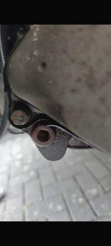

Ich muss nun noch was Getriebe öl nachfüllen, wisst ihr ob das die richtige Schraube ist zum einfüllen?
Screenshot-2023-04-18-13-34-32-318-com-whatsapp
Es war die richtige Schraube. Hab es mit etwas LM top tec 1100, er schaltet auch viel besser als vorher. Habe heute TÜV bekommen.
