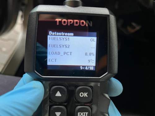

War heute nochmal am Auto und habe folgendes festgestellt:
- alte Kerzen waren glaub ich nass. Kein Funke an Kerze mit neuer Zündspule und Kerze. Masse habe ich nun extra drauf geachtet sn minus bzw Karosserie zu halten.
- Benzindruck ist vorhanden am Rail und spitzt einem entgegen
- Dosselklappe ausgebaut gereinigt, funktioniert bzw kein Fehler mehr im Speicher.
- beim Orgeln rührt sich der Drehzahlmesser keinen Millimeter auf dem Tacho, Fehler ist aber keiner im Speicher.
Sollte jetzt eine neuen Kurbelwellensensor bestellen oder?
Ich hänge nochmal die "Sensorwerte" an die mein 30 euro gerät auslesen konnte.
1
2
3
+6
Anlassern und beim den Wert RPM prüfen, ob Drehzahl vorhanden ist.
Wenn nein, KW Sensor.
Meistens wird kein Fehler gespeichert, wenn der defekt ist.
Themenstarteram 28. März 2023 um 6:42
@Rolf-CH schrieb am 27. März 2023 um 20:39:03 Uhr:
Hatte ich auch gemacht. Hat sich nichts verändert im Gerät. Sensor ist bestellt. Tauscht man den eher von unten oder geht das auch von oben?
