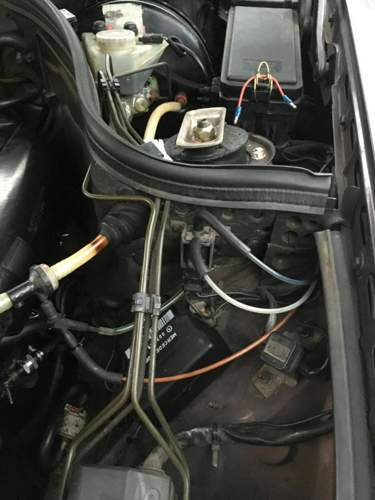

weiß einer was das für ein "Ventil" (oder was auch immer) das in der Unterdruckleitung ist?
Ich habe heute mal die Leitungen von der Stoppdose zum Zündschloss und vom Zündschloss zur dicken Unterdruckleitung (Unterdruckpumpe/Bremskraftverstärker) durchgepustet. In dieser Leitung sitzt dieses Ventil. Keine Ahnung wofür das ist....
Heute morgen ist er mit abgezogener Unterdruckleitung super angesprungen.
Dollydingdong
Handy-042018-214
Du meinst das t stück mit dem rückschlagventil dahinter?
sorry, offtopic, entweder das Foto täuscht, oder Du hast uralte Brühe als Bremsflüssigkeit 😰.
Wann wurde die denn mal gewechselt?
Ich weiß, löst Dein Problem mit dem Anspringen nicht,......könnte aber der Sicherheit zuträglich sein 😉

Die bremsflüssigkeit beim W124 hält länger als bei anderen autos. Ausserdem soll ja zum h kennzeichen alles original bleiben.
@Saftotter schrieb am 10. April 2018 um 13:42:52 Uhr:
quasi so langlebig wie der OM601 selbst, gell?! 😉
Meine musste raus wegen durchgerosteten bremsleitungen. Ich konnte aber einen grossen teil davon auffangen und wieder einfüllen.
danke dass Ihr Euch auch Gedanken um meine Bremsflüssigkeit macht. Die habe ich aber letztes Jahr in Juni vor meinem Italientrip gewechselt.😉
