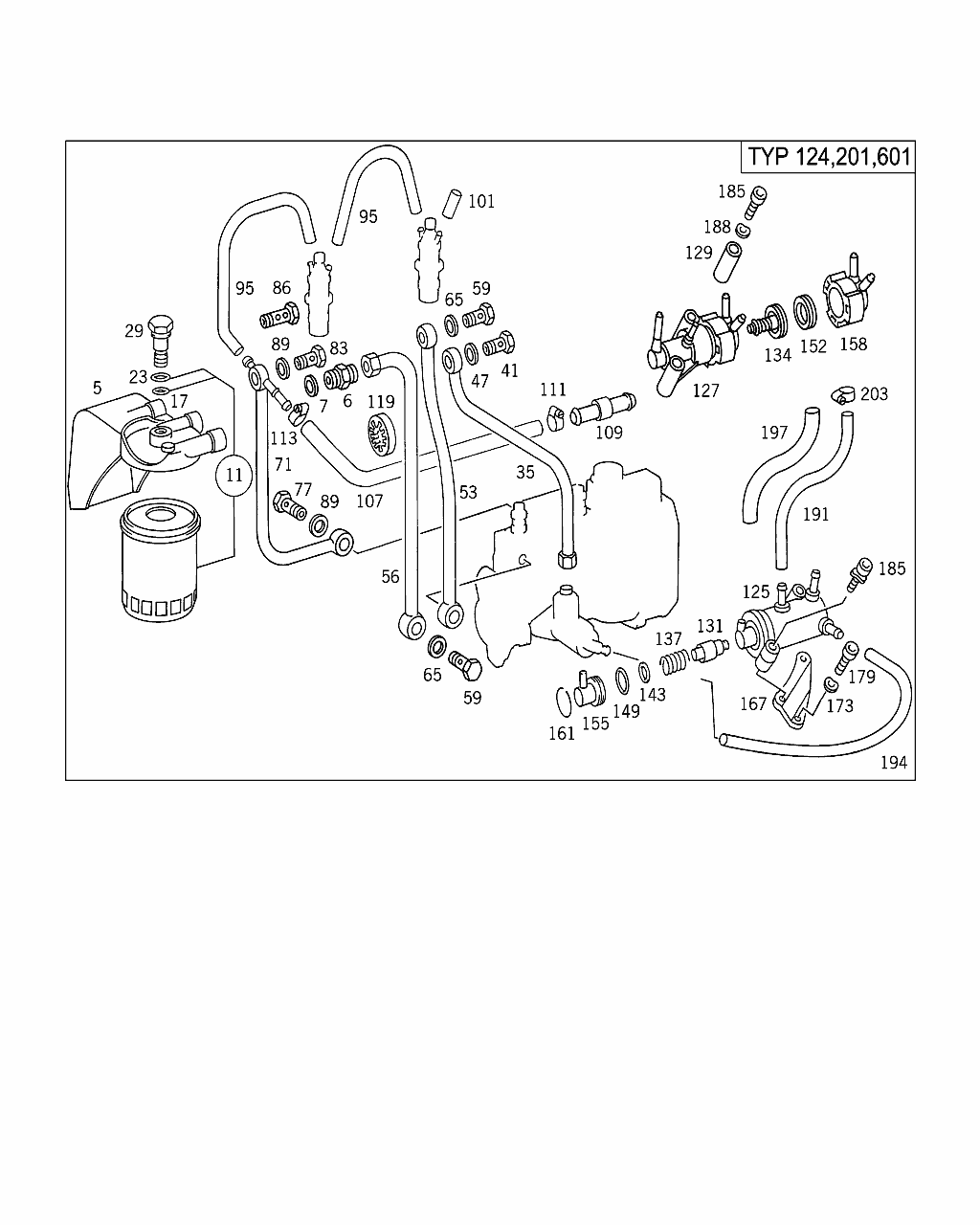

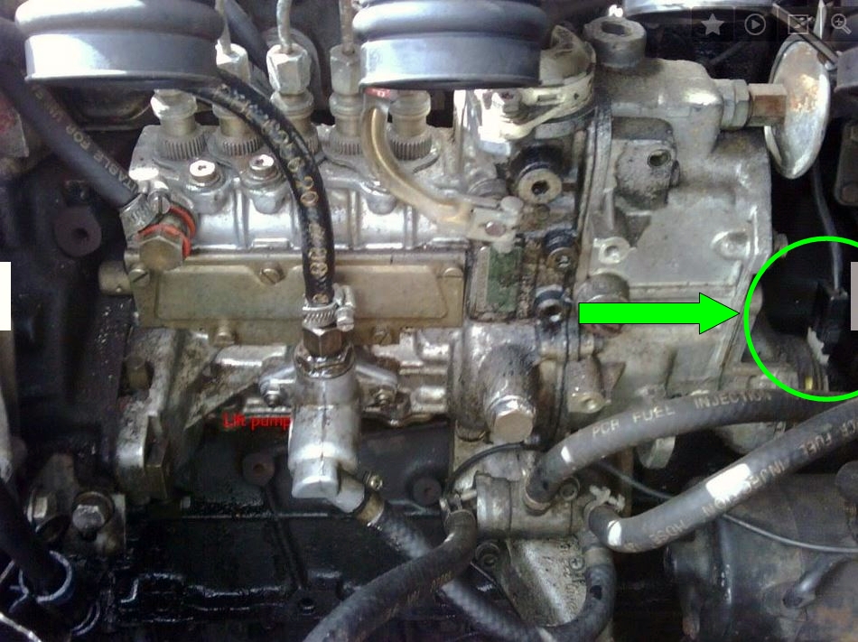

Dann schraub ma die Leitung vom Sprit Filter zur ESP ab und tunk die direkt in Diesel rein!
https://data.motor-talk.de/.../unbenannt-8471055043336228217.JPG
http://mb-teilekatalog.info/.../B07120000005.080409.png
Ich bin mir aber nicht sicher welche das ist, da musst du mal gucken und die richtige erwischen! Der Diesel wird nämlich durch die Pumpe hindurch gefördert, dann zum Spritfilter, dann vom Spritfilter wieder zurück in die Pumpe und dann zu den Einspritzdüsen, von dort aus in die Leckölleitungen / in den Motor hinein
Du musst auch den Spritfilter entfernen und da einen kleinen Eimer drunter stellen, sonst kommt da Sprit raus wo du die Leitung abgemacht hast
...oder die Leitung mit Laufrichtung von der Esp zum Spritfilter hin abmachen und auch in einen leeren Behälter halten...
Korrigiert mich wenn ich falsch liege, das Schema ist ziemlich verwirrend.
Die leitung von der vorförderpumpe zum Kraftstofftermostat. Aber war jetzt dein Plan dabei.? Springt ja nur sporadisch schlecht an oder??
Na, ich dachte man kann darüber rausfinden obs am Tanksieb und an der langen leitung liegt, war ja nur ne idee, irgendwie muss man ja dem mann helfen
und es wurde ja was gewerkelt am Krafststoffsystem, also sollte man hier mit diagnostizieren anfangen.
