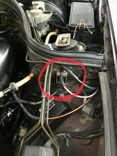

ich benötige mal Eure Hilfe. Mein 200D (Bj. 92, 353000km) springt sporadisch schlecht an. Leider kann ich nicht genau sagen unter welchen Bedingungen. Egal ob er gerade, bergauf, bergab oder schräg steht.
Die ganze Woche sprang er super an. Dann heute Morgen:
Der Wagen stand die ganze Nacht (gut minus 5 Grad) und sprang ganz normal gut an. Bin dann 800m gefahren um noch jemanden abzuholen. Motor abgestellt und nach ca. 3min musste ich gut 10sec. orgeln damit er ansprang. Die Vorglühlampe leuchtet ganz normal.
Bis jetzt gemacht:
Kraftstofffilter neu
O-Ringe Düsenstöcke neu
Glühkerzen neu
Vorglührelais gewechselt (gebrauchtes)
Kraftstoffschlauch von Stahlleitung zum Vorfilter und dann zur ESP neu (Termostat überbrückt)
Glühzündschalter neu (der hinterm Zündschloss)
Ich weiß nicht mehr weiter.....
Hat einer von Euch noch eine Idee? Oder so was schon mal gehabt?

@Saftotter schrieb am 9. April 2018 um 22:31:19 Uhr:
Du meinst das t stück mit dem rückschlagventil dahinter?
nee ich meine das rot eingekreiste Teil. Keine Ahnung wofür das ist. Habe es jetzt erst mal überbrückt. Ich habe das Teil in den Unterdruckplänen der WIS auch nicht gefunden.

Bei meinem E250TD war dieses Ventil ein Teil der Wegfahrsperre. Nannte sich Y9/1 "Umschaltventil Schlüsselabstellung". D.h. wenn kein Signal von der IR-Fernbedienung kommt schaltet dieses Ventil den Unterdruck nicht von der Stop-Dose weg, der Motor startet nicht.
Hast du denn eine IR-Fernbedienung in deinem 92er Baujahr?
die unterdruck-theorie und letztendlich der hinweis auf fragmente einer wegfahrsperre scheint die lösung des problems zu sein ...

nö. Eigentlich habe ich den ganz normalen Schlüssel ohne IR-Fernbedienung. Aber wie die Kabel verlegt sind und das Ventil befestigt wurde glaube ich auch nicht das es ab Werk verbaut war.
Glaube das war der Fehler springt seit dem Überbrücken des Ventils wieder super an.

japp. Ich glaube der Fehler ist gefunden. Das Ventil ist überbrückt und der UR-Zustand hergestellt.
Springt bis jetzt super an.

hier nochmal eine Rückmeldung.
Seitdem das ominöse Ventil überbrückt ist und die Unterdruckleitungen gereinigt sind springt er wieder super an. Daumen drücken!
