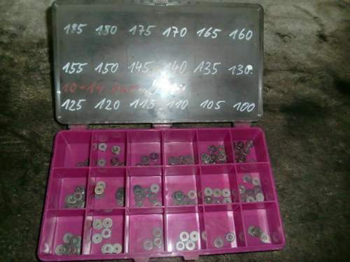

Einstellscheiben-esd

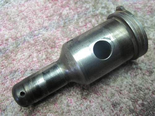

Normalerweise müssen die mit dem vorgeschriebenen Drehmoment angezogen werden und fest ziehen.
Klappe dass nicht ist irgendwas kaputt. Im Zweifelsfalle muss die Vorkammer halt mit neu, die geht nach oben ausm Kopf raus...
Das Selbermachen ist nicht das Problem, es erfordert nur die richtigen Werkzeuge, also ein Einspritzdüsenprüfgerät für die Düse, ggfls. ein Vorkammerauszieher nebst passender Nuss und die Einstellampel für den Förderbeginn der Einspritzpumpe.

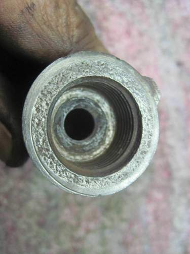

Das Gewinde für den Düsenhalter sitzt aber in der Vorkammer. Die Vorkammer kann sich nicht drehen, da sie eine Nase hat.
Vorkammer

Das liegt an den Leckölschläuchen! Pfennigsartikel. Die originalen Düsen sind am besten und gehen eigentlich so gut wie nie defekt.

Es scheint an der Flammscheibe undicht zu sein.
Moin,
stimmt, wenn die VK eine Nase hat, kann die Haltemutter bzw. Klemmmutter über der VK sich eigentlich nicht mit los drehen.

Mal ne kurze Anmerkung zum Düse einstellen. Ich weiß nicht wie viele KM das Auto schon gelaufen ist, evtl. macht es ja Sinn alle Düsen einmal neu zu machen. Das kostet bei 4 Düsen glaub ich 160 Euro. Da sind dann nagelneue Düsen dünn und die Flammscheibe bekommt man auch gleich mit geliefert. Die neuen Düsen werden dann auf einen etwas höheren Druck voreingestellt, weil sie sich nach 2-4 Tkm noch setzen und dann erst ihren tatsächlichen Wert erhalten. Der Lohn ist ein tadelloser Rundlauf, hervorragender Treibstoffverbrauch und herrlicher Klang des Motors. Ich habe 2 300er Turbos, der mit Heckantrieb hat nach einer umfangreichen Überholung der gesamten Technik unter anderem auch neue Düsen rein bekommen. Nachdem die dann eingelaufen waren habe ich einmal tatsächlich einen errechneten Verbrauch von 6,9 Liter gehabt. Och konnte es kaum glauben. Sonst liegt er so um die 7,2-7,8 Liter. Ich denke so ein 200d ist da noch ne ganze Ecke sparsamer.

Ich habe die Düsen einstellen lassen. Der Motorlauf war besser. Er nagelt noch, klingt aber viel gesünder dabei. Brutto waren knapp 130,-€ beim Düsenhersteller fällig.
