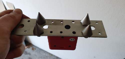

Habe mir heute einen Prototypen Adapter gebaut. Passt perfekt an die Antriebswelle und den vorderen Querlenker

.Leider hat hier keiner dieses Gerät, auch Mercedes nicht, daher würde ich mirbauch gerne eines selber bauen.....Das vorgestellte Eigenbaumodell und Adapter machen ja einen Top Eindruck!
Das ist aber rekordgünstig für 70€! So ein Adapter sollte ich mira uch bauen, sieht wirklich gut aus. Hast Du evtl eine Teileliste für den Einkauf?
Die Spitzen hat mein Vater für mich gedreht aber sowas gibt es bestimmt zu kaufen. Die Platte schaue ich dieses Wochenende welche Grösse sie hat.
Man muss bedenken daß man die Platte genau im Gleichgewicht zum Boden ausrichtet das es sonst das Messergebnis verfälscht wenn man das Schräg macht
