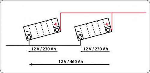

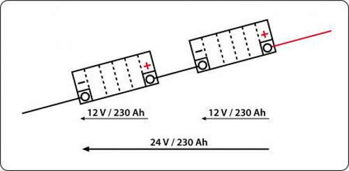

Das ist leider im Ansatz nicht richtig..
Aus zwei 12V Akkus werden nur bei einer Reihenschaltung 24V Klemmespannung.
Dabei bleibt die Gesamt-Kapazität der Akkus gleich.
2x 12V / 100Ah in Reihe geschaltet wird zu 24V / 100Ah
2x 12V / 100Ah parallel geschaltet wird zu 12V / 200Ah
Man kann dann beide Schaltungen noch mit potenten Umschaltrelais kombinieren um für den Anlasser beim Startvorgang 24V bereitzustellen aber das Bordnetz konventionell mit 12V zu betreiben. Wird bei großen Motoren mit sehr hohen Anlasserleistungen genutzt um die Anlasserströme zu reduzieren, im restlichen Bordnetz können dann aber weiter 12V Standardkomponenten verwendet werden.
Also gilt es schon zu wissen welches Grundprinzip da für das Bordnetz gewählt wurde.
Besonders bei der Schaltungskombination gilt es dann genau zu beachten WO der WR an das Bordnetz angeschlossen wird um die richtige Spannung und Akku-Kapazität für den WR bereitzustellen. Wird das von Nichtfachleuten durchgeführt können da schon schnell Fehler eingebaut werden.
Also ohne weitere Infos dazu wird das hier nur ein Rätselraten bleiben.
