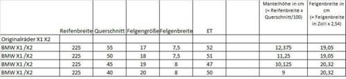

Ich habe mir soeben die ETs der 2 Kombis angesehen und nun bin ich auch verwirrt:
225/45-19; 8 Zoll Felgenbreite; ET47
225/40-20; 8 Zoll Felgenbreite; ET50
d.h. die 19 Zoll stehen 3mm weiter raus (also näher am Radkasten).
Nun hab ich auch keine Erklärung mehr.

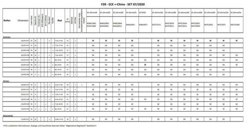

Wieso keine 225/50 x 18? Die sind doch Serie bei meinem Neuen
20" sind laut der Tabelle auch kein Problem
Rad- Reifen Kombination
