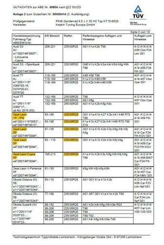

Nee mit ET42!Gutachten kannst du bei Felgenoutlet.de ansehen!
@Herr der Ringe2 schrieb am 25. April 2017 um 19:01:14 Uhr:
@mzmzmz schrieb am 25. April 2017 um 18:49:27 Uhr:
Nimmst du die in 8.5 x 20 ET 48?
Hast du zufällig das Gutachten dafür parat?
Wäre toll wenn du das Gutachten einmal einstellen würdest🙂
Bekommst du Allrad?
Die Auflagen sind schon heftig.....wenn man sich das einmal genau durchliest.
Allrad ist generell ausgeschlossen = Auflage A58🙁
Brembobremse auch BW 7
http://autec-wheels.de/konfigurator/pdfdoc/D85204250721xx.pdf
Edit: Die ABE kannst du knicken.... Einzelabnahme vom TÜV..... der lässt 8.5 x 19 ET 45 mit 235er Reifen noch durchgehen, aber mit 8.5 x 20 ET 42 und die 235er Reifen sehe ich ohne Umbaumaßnahmen bei den ganzen Auflagen echt schwarz.
Wahrscheinlich werden die wenigsten Probleme mit einer 8 x 20 ET 45 - 48 oder größer auftreten😉

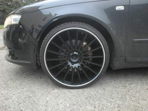

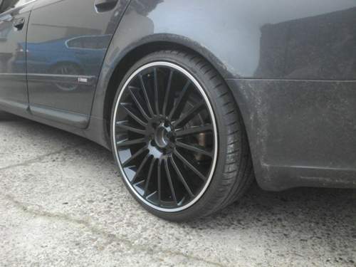

Ich hab 20" von Keskin zu verkaufen. Sind mit Gutachten für Leon...
Img-20161015-172719-260
Img-20161015-172719-261
Leon
Mit Brembo Anlage wäre interessant
Hast die eingetragen bekommen?
weil soweit mir bekannt 8.5 x 20 mit 235/30 keine Chance ohne Karosseriearbeiten

Leider gehen alle 20er nicht auf die BremboAnlage, die ET ist immer 35.
