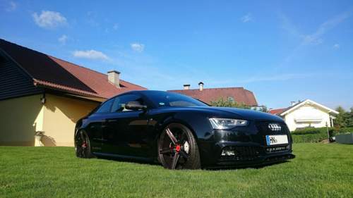

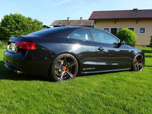

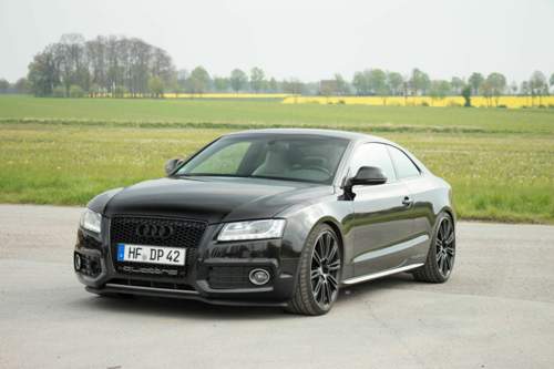

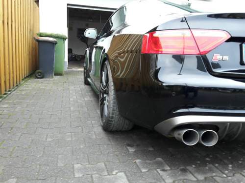

Das Thema Felgenschutz kannst du vergessen. Schon die originalen 9x20 mit 265/30/20 oder gar 275/30/20 bieten im Prinzip keinen Felgenschutz. Ich bin deswegen vor einigen Jahren auf 10,5x20 ET 33 (HA ET 28) umgestiegen.

Was sind das für Felgen auf deinen Bildern? JR?
MB Design KV1.
