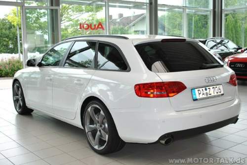

Hallo Zusammen,
auf der Suche nach passenden 20" Felgen für meinen zukünftigen S4 bin ich auf die 20" Rotor Felgen des A6 gestoßen:
Aluminium-Gussräder Audi exclusive im 5-Arm-Rotor-Design, Titanoptik glanzgedreht, Größe 8,5 J x 20 mit Reifen 255/35 R 20
Da mich aus dem Zubehör bisher kein Design wirklich angesprochen hat bin ich am überlegen meine Bestellung auf 18" zu ändern, diese dann als Winterfelgen zu verwenden und mir die 20" zuzulegen.
Da die 19" Rotor für den S4 auf 8,5" breit hoffe ich das die 20" vom A6 passen, allerdings kenne ich die Einpresstiefe nicht.
Weiß da jemand etwas genaues drüber und kann mir helfen?
Viele Grüße,
Chris
