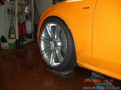

Servus also die 20er ET 29 passen "schon" siehe Bild voll eingefedert ! aber im voll eingefedertem Zustand ist es zu extrem (Radkasten) spreche am Mo mit meinem freundlichen zwecks Federwegsbegrenzer mfg
die farbe gefällt mir
Mach das Ganze mal vorne bitte...

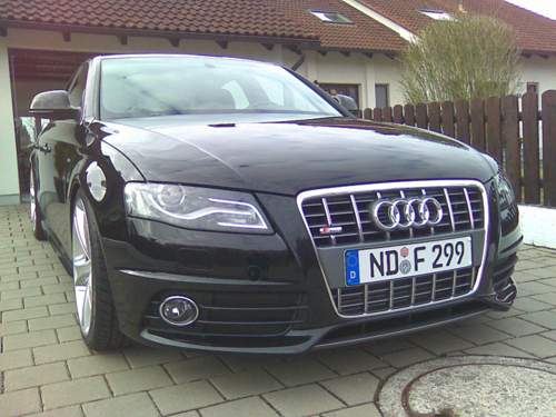

Bild von vorne
Cimg1543
Bild von vorne
Eiei, wenn das (ohne Federwegsbegrenzer) nicht den Reifen aufschlitzt, dann weiß ich auch nicht...

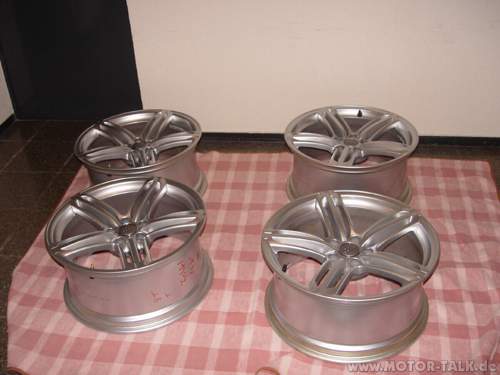

hallo! die 10 zoll vom A5 müssten passen.hab das einen solchen satz anzubieten.
9x19et32 mit 66,5 radnabendurchmesser vom A5.
Gefallen würden sie schon aber 9" Breite ist mir zuviel - ich bevorzuge 8" um auch lange was von zu haben (schließlich fährt meine Frau auch mit dem Auto *lol*).
