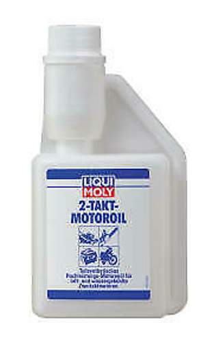

Ich habe von Liqui Molli eine Kunststoffflasche die fasst 0,25 Ltr. und hat einen etwas längeren Hals.
Es war ein Gummipfropfen in der Flasche der durchgedrückt werden musste (die Flasche war zum dosieren von 2 Takt Öl für Motorgeräte gedacht).
Ich kaufe mein 2 Takt Öl beim Marktkauf, Preis 3,60 pro Liter. Ich bin kein Vielfahrer, da reichen 6 Liter
sehr lange.
Gruß Rainer
P.S. Hier die Flasche von mir.
Flasche

ich bin nicht gerade der Fotoeinstellexperte. Da bitte ich um Nachsicht.
Meine Beschreibung sollte aber ausreichen. Ich habe es heute ausprobiert, sie ist nicht so schmal, dass es bis zur Sperrklappe reicht. Aber es reicht um sauber zu befüllen, wenn man einen Schraubenzieher mitnutzt.
