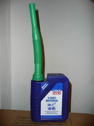

Servus Leute, das hier ist meine Version
Im Zubehörhandel den grünen Einfüllstutzen eines Plastik - Reservekanisters kaufen, und auf die Öl dose schrauben und rein mit der Soße. Das funzt schon einige Jahre.
Gruß Talladega
Die Idee an sich ist nicht schlecht.........aber, ich denke die meisten, so auch ich, wollen die Sauerei im Kofferraum vermeiden, was
deine Lösung mit sich bringt.
Man muss den Einfüllstutzen immer in eine Tüte packen, die nach kurzer Zeit innen ihr Eigenleben entwickelt 😁
Gut wäre eine Dose/Kanisterchen mit einem langen Rüssel der verschlossen werden kann und somit nicht alles einsaut.
Gruß Rainer

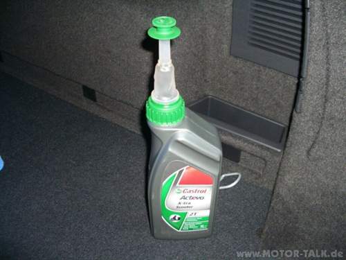

Ich benutze eine Castrol 1L 2T-Öl-Flasche mit dem Aufsatz einer Castrol Getriebeöl-Flasche. Das klappt wunderbar ohne Sauerei im Kofferraum.

Hallo k.krapp, kannst Du mal ein Bild von deinem Behältnis einstellen 😉
@ Günter, ich habe keine Garage, und um jedesmal das Behältnis in den Keller zu schaffen
bin ich ehrlich gesagt zu faul 😁
Ich brauche eine Lösung die nicht sabbert und im Kofferraum (bei mir im Kombi links unter der Abdeckung)
verstaut werden kann.
Gruß Rainer
Hier das Foto:
