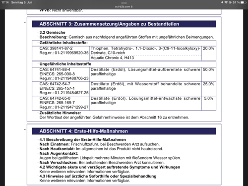

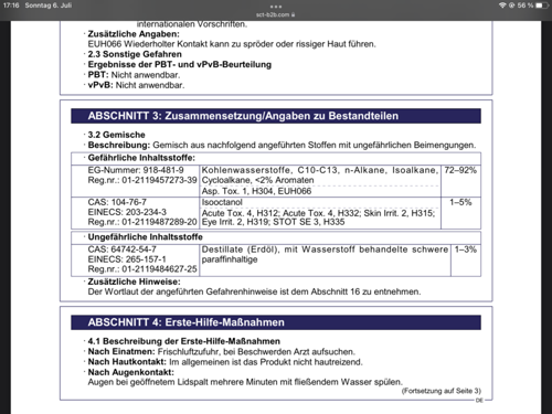

Ich habe vor Jahren günstig einen 220cdu mit 190000 km erworben weil sein DPF verstopft war und der Vorbesitzer wollte kein Geld mehr investieren. Direkt nach dem kauf habe ich auf 1/2 Tank ein Liter 2T Öl, (teilsynthetisch, rot - ist wichtig) zu dosiert. Das 2x wiederholt. Ergebnis - meine Frau fährt mit dem Auto bis heute, mit demselben DPF. Zu jeder Tankfüllung kommt 250 ml oben genannten 2T Öl. Die Meldung ist bis heute nie mehr erschienen obwohl meine Frau die meisten km in der Stadt macht. Und der Wagen hat jest 300000 km auf dem Tacho. Wiele Kollegen tuen das auch, besonders Audi Fahrer schätzen diese Methode. Das ist meine persönliche Erfahrung, nicht nur irgendwo gehört und weiter erzählt
Ich benutze seit einigen Jahren immer wieder den Diesel Jet Clean Zusatz von Mannol, da ich wie alle bei hoher Laufleistung immer wieder Probleme mit dem PDF, etc. hatte. -habe seit 150.000km jetzt keine Probleme mehr. Da ich nun kleine Ölflecken auf der Auffahrt entdeckt hatte, habe ich mir gedacht, ich bestelle mir mal von Mannol auch den Ölverlust Stop Zusatz. Leider sind beide Flaschen identisch (ja es steht was anderes drauf). In der Garage standen beide nebeneinander und so habe ich heute per Gewohnheitsgriff leider den falschen Zusatz, also den Ölverluststopp erwischt und in meinen 80% vollen Tank gekippt (wollte dann voll tanken).
Bei dem Zusatz steht leider weiter nichts drauf zu den Inhaltsstoffen. Es kommt regulär in den Ölkreislauf. So würde ich behaupten, dass es kaum Schaden anrichten sollte. Aber sicher bin ich mir natürlich nicht. Natürlich habe ich Mannol bereits angeschrieben, aber ich erhoffe mir da auch keine Antwort.
So bin ich eigentlich auf diesen Beitrag gestoßen. Ich fahre vorwiegend Langstrecke und mein S204 4Matic schnurrt wie ein Kätzchen bei nunmehr 450.000km mit ersten Injektoren und erstem DPF.
Erfahrungen, Meinungen, Ratschläge sind gerne genommen. Dass Ölverluststop nict 2T-Öl entspricht bin ich mir bewusst, aber der Kontext passt irgendwie dann doch...
Tank ablassen und spülen kann ich notfalls selbst, es stellt sich aber die Frage nach der Verhältnismäßigkeit des Aufwands.
Es wäre schade um den Sprit und die Arbeit, den Tank zu leeren.
Wenn du auf die Webside von Mannol gehst, findest du zu beiden Produkten die SDB (Sicherheitsdatenblätter) mit den groben Inhaltsstoffen. Das muss eigentlich mittlerweile jeder Hersteller veröffentlichen.
Ich habe die mal für Dich rausgesucht und angehängt. Die Inhaltsstoffe sind schon sehr unterschiedlich. Der Ölzusatz hat natürlich mehr Ölbestandteile, aber Diesel ist ja auch bzgl. der Raffinierung mehr an Öl dran als Benzin
Ich meine trotzdem, Dein Diesel verbrennt das einfach mit. Tanke nochmal voll und ich glaube, du kannst das verfahre. In der Dosierung sollte das nicht so viel ausmachen. Vielleicht Tank nur halblleer und Dreiviertelärmeln fahren und weiter verdünnen. Schau trotzdem, ob er mehr bläht oder russt als sonst und fahre nicht auf Hochleistung. Wenn Du noch Zeit hast, würde ich trotzdem auf die Antwort von Mannol warten.
Diesen Rat gebe ich Dir natürlich völlig ohne Garantie, dass nicht Schäden entstehen, wenn Du das Gemisch verfährst.
Danke für deinen Rat und die Datenblätter. Ich konnte das bei Mannol direkt nicht finden, aber nachdem du es hier gepostet hast nochmal geschaut und siehe da, dass Datenblatt hängt am kleinen Icon am Produkt.
Tatsächlich hinterfrage ich jetzt den Diesel Jet Cleaner mehr, als den Oil Leak-Stop Zusatz in meinem Tank🤣
Ich bin mir nunmehr ziemlich sicher, dass da nichts passiert.
