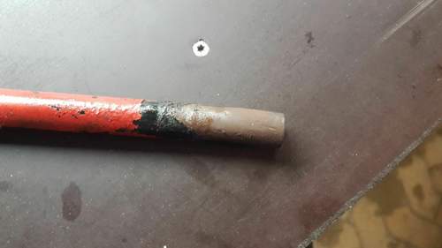

demnächst will ich mich dieser Kuriosität widmen ... ich habe 2 Peilstäbe samt Rohr in meinem e30 325i ... natürlich unbefestigt.
Einer geht in den Motorblock (etwas versteckt oben links, ein Roter Stab) und der Andere direkt in die Ölwanne.
Grund könnte eine Ölwanne von einem E34 sein, die den Messstab dort verbaut hat.
Daher würde ich zur Demontage des Ölwannenstabs tendieren. Aber wie soll ich dann das Loch verschließen?
Habt Ihr da eine Idee?

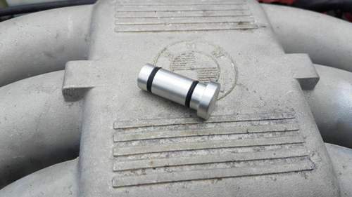

Stopfen drehen mit leichtem Übermaß (leicht kegelig, +0,1mm), Dichtring Serie, einpressen... reinklopfen.
Oder Gewinde schneiden + Stopfen... hmmm, M12x1.5 und ein Stopsel? ... was ein Risiko ist wegen Späne. Kann man aber mit Fett binden und eine Ölwanne ist auch kein Reinraum...
Also Gewinde wäre mir am liebsten, Dichtring dazwischen und gut. wenn da nicht die Späne vom Schneiden wären ...Wenn die in die Ölpumpe kommen ist die doch sicherlich hin ... oder?
Nö. Die Pumpe sollte natürlich nicht mit Spänen versaut werden, aber etwas kann die auch aushalten.
Die Ölwanne ist kein Reinraum, da sind einige Dreckanteile drin und das muß sie abkönnen. Es gibt nur einen Bereich, wo nix sein darf: Ölkanäle und Lager. Und dafür ist der Filter zuständig. Dort landet es spätestens...
Das mit dem Gewindeschneiden würde ich nicht machen, wegen der Späne. Rohr oben säubern, mit einer entsprechenden Zange flach drücken und zulöten oder verschweißen. Beim E-Schweißen aber die Batterie abklemmen.

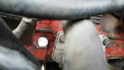

ich hab gestern noch mal geschaut, der Peilstab aus der Ölwanne ist am Saugrohr befestigt, der andere aus dem Motorblock ist nicht befestigt und der Messstab abgeschnitten ... also wird der aus dem Motorblock raus kommen.
Aber der sitzt ordentlich fest - einfach dran ziehen? oder gibt es da einen Trick den raus zu bekommen?
Zur Info: am Motorblock unter dem Saugrohr ist die Nummer gegossen: BMW 1278921 * 302 86
Bedeutet das er BJ86? von der TN sollte es 2.5l sein
Wenn du das Peilstabrohr heraus hast dreh einfach einen Stopfen mit der Form vom Peilstabrohrende und befestige den genau so wie das Peilstabrohr befestigt war. Dann kannst du das bei Bedarf auch wieder zurückbauen.
