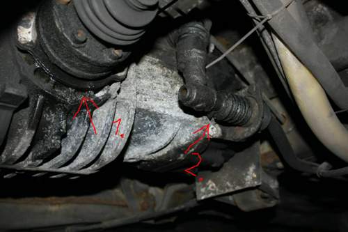

ich habe heute mit erschrecken feststellen müssen, dass ich 2 ölige Stellen unterm Wagen habe.
Siehe Foto.
Da ich keine Ahnung davon habe, wollte ich mal nachfragen, was ist 1. und was ist 2. ?!?
Was kann ich machen? Oder muss das eine KFZ-Werkstatt machen?
Bin für jeden Tipp dankbar.
Michael
Img-7825-veraendert
25 Antworten
Also Nummer1 ist definitiv der Antriebswellendichtring. Über dessen Wechsel wurde hier schon einige Male drüber geschrieben. z.B.hier .
Bei Nummer 2 kann ichs mir auch nicht so recht erklären. Eventuell von weiter oben😕
Da hat hier sicher aber auch jemand ne Idee.

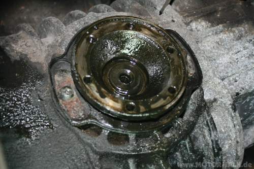

So, heute habe ich angefassen die Manschette zu lösen. Ging wunderbar... Lieder bekomme ich die 2 Kreuzschlitzschrauben nicht ab. Köpfe sind hin... bei der Demontage ist ca. 250ml öl ausgelaufen. siehe Bild...
Kann man trotzdem jetzt noch damit fahren? Weil, ich kann die Schrauben nicht lösen und würde damit jetzt zur Werkstatt fahren - ca. 35km.
Echt blöd, dass es an diesen beiden blöden Schrauben scheitert...

mit den Kreuzschlitzschrauben ist natürlich doof. Aber auf deinem Bild sieht es so aus, also ob du nur noch den Sprengring entfernen müsstest. oder sehe ich das falsch? Müssen die beiden Kreuzschlitzer raus?
Moin,
jep der Sprengring muss noch ab und dann abziehen!
Isma
Also der Sprengring, aber auch die Kreuzschlitzschrauben?
das wäre natürlich klassen, wenn die beiden schrauben drin bleiben könnten. ich muss ja eine neue dichtung einsetzen. kann gut sein, dass die hinter diesem kunststoffteil - das mit den 2 schrauben - liegt.
laut den infos der anderen müssen die 2 schrauben ab. kann aber auch sein ,dass ich das nicht so richtig verstanden habe.
also grundsätzlich habe ich es so verstanden, dass die beiden Schrauben weg müssen, damit du das Kunstoffteil rausziehen kannst.
Aber: "Die Hoffnung stirbt zu letzt...."
Doch so weit ich mich noch richtig erinnere, müssen diese 2 Schrauben ab!
Dahinter ist dann der Simmerring.
heja.... die schrauben sind ab... schlitzschraubendreher und hammer - un dann seitlich draufgeschlagen... hat nur ein paar sekunden gedauert. schrauben sind zwar hin, aber es gibt ja läden, die sowas verkaufen...
