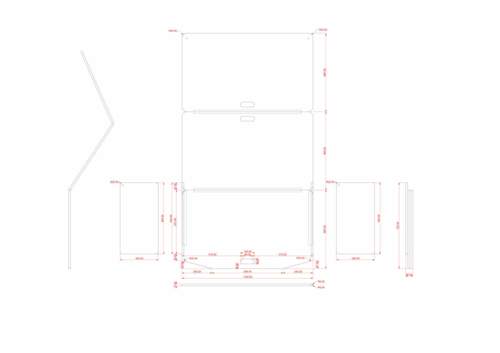

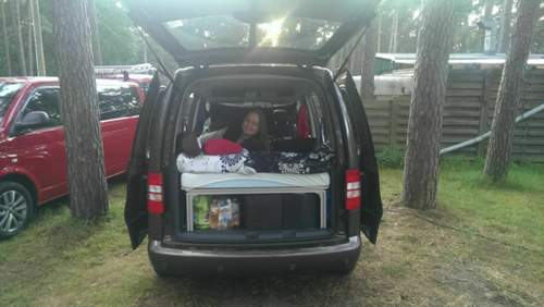

anbei meine Bettkonstruktion für den Caddy IV (2016).
Wichtig für eine 2. Ladefläche wäre meiner Meinung nach die Höhe. Die 2. Sitzreihe umgeklappt
hat eine Höhe von ca. 32cm, die obere Ladfläche könnte man so optimal verlängern.
Grüße,
Tobias
Caddy-bett

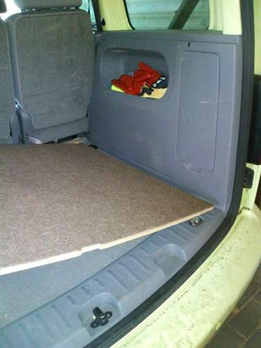

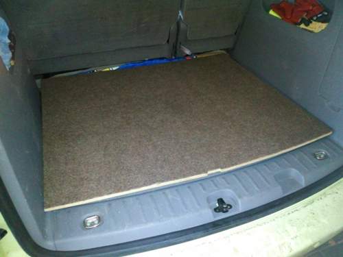

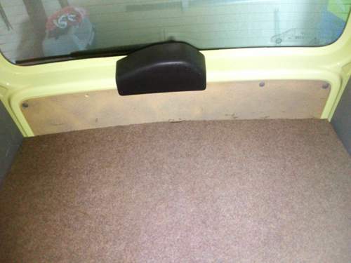

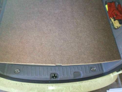

Sowas kann man sich einfach basteln.
Im Forum auch unter Caddy-Bett besser bekannt.😛
So sieht das zum Bleistift aus: http://www.motor-talk.de/.../eurobox-i203444860.html
@PIPD black schrieb am 28. Dezember 2016 um 12:43:34 Uhr:
Haha, nach Caddy-Bett hatte ich natürlich nicht gesucht.
Fertig gibt es sowas nicht? Bin nicht so der Bastler....
Andererseits sieht es recht einfach aus. Bekommt man die Platten im Baumarkt? Mit welchen Maßen wurde das so gemacht?
DANKE
Öhj...
Wer verlinkt da heimlich mein Limettchen? 😉

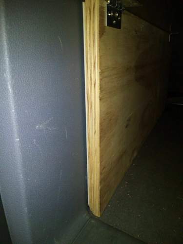

Die Maße lassen sich ganz leicht im Wagen nehmen.
Im verlinkten Beitrag steht 12mm Siebdruckplatte.
Dass die im Baumarkt zu haben ist, bezweifle ich. Der gut sortierte Holzfachhandel hat das aber alles.
Dünner sollte sie aber auf keinen Fall sein, so ist die Platte genau richtig bis grenzwertig. 😉
An den Außenseiten der "Beine" muss auch noch ein Teppich grauf, sonst zerrüttet es die Oberflächen der Seitenverkleidung.
Wenn Du noch Detailfotos möchtest, mach' ich gern noch welche.

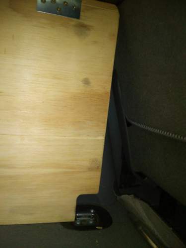

Das mit den Maßen dachte ich mir nach dem Absenden auch; einen Meterstab hab ich :-))
Detailfotos wären klasse!! Hast Du die Platten dann zusammen genagelt? So könnte man's dann im Stück rausnehmen.
Nee, da ist nix genagelt. 😛
Da sind Scharniere dran, so kann man das Brett flachlegen ( 😉 😰 😛 ) wenn man mehr Platz braucht und es steht nirgendwo in der Gegend rum.
+2
Ja, ich weiß, um meine Kofferdeckelverkleidung muss ich mich mal kümmern. 🙄 😛
Durch das Scharnier kommt man auch mal schnell an die Wagenheberklappe und das Ganze ist wie gesagt gut flachzulegen.

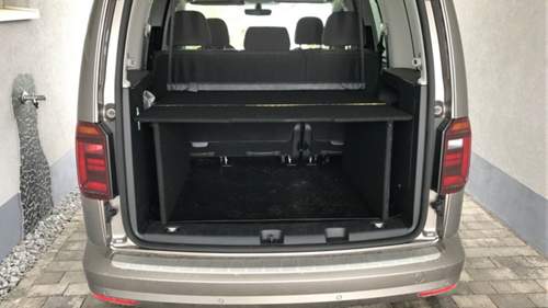

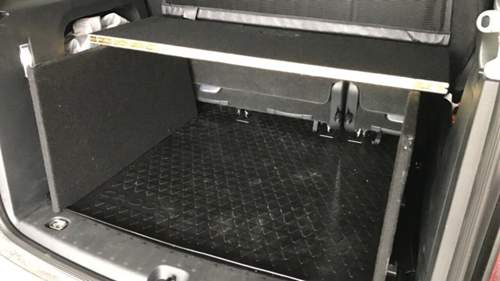

Für's Bett ist das richtig, die Höhe der umgeklappten Sitze verlängern.
Für den 2. Ladeboden habe ich eine größere Höhe gewählt.
Aus dem einfachen Grunde, weil es mit Getränkekisten unten drunter bei 32cm sehr knapp wird.
1-Liter PET-Kisten habe ich als Maß genommen.
Damit endet die Platte auch genau auf Höhe der Staufächer in den Seitenteilen.

Wow, vielen Dank!!
Was ich an der Zeichnung nicht ganz verstanden habe: Warum diese drei Teile? Wird das dann über die umgeklappte Sitzbank gelegt, da als Bett gedacht? Und aus welchen Materialien hast Du es gefertigt?
Viele Grüße und noch ein frohes Neues!
Klar, gern geschehn!
Ja, die 3 Teile sind mit Stangenscharnieren (Klavierband) miteinander vebunden.
Zusammengefaltet passen die 3 großen Platten und die beiden Seiten als Paket in den Kofferraum.
Ausgeklappt liegen die vordere und die mittlere Platte auf den umgeklappten Rücksitzen auf.
(oder bei ausgebauten Rücksitzen auf 2 grauen Eurokisten)
Die vordere Platte muss zusätzlich an den Anschnallgurthaltern abgefangen werden, sonst knickt die Liegefläche
nach unten durch.
Beim "normalen" Caddy schiebt man für die Schlafposition die Vordersitze ganz nach vorne und kurbelt die Lehnen senkrecht.
Als Material habe ich 15mm Siebdruckplatte glatt/rauh genommen. 12mm sind zu dünn, wenn mittig nicht weiter unterstützt, 19mm zu dick und zu schwer.
Die rauhe Seite der Platte ist Oberfläche / Liegefläche - Vorteil meiner Meinung nach, es rutscht nichts herum und die Isomatten bleiben an Ort und Stelle. Im zusammengeklappten Zustand ist die rauhe Seite auch oben - wirkt rutschhemmend im Kofferraum.
Viele Grüße und ebenfalls ein frohes, neues!
Tobias

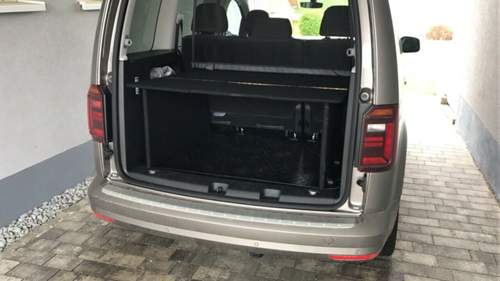

Ich hab mir auch mal was gebastelt:
Natürlich auch komplett klappbar und somit unterwegs mit ca. 7cm Höhe auch wenig auffällig. :-)
