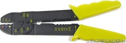

hast du das Werkzeug zum Kabelschuhe quetschen? Oder hast du es anders gemacht.
Habs mit dem Werkzeug gemacht. Ist eine Abisolierzange mit Quetschfunktion für verschiedene Durchmesser. Kann man aber auch anders machen. Gequetscht ist halt gequetscht > keine große Wissenschaft.
Gruß,
Chris.
Dieses Qualitätswerkzeug (Bild)? *hust*
Falls ja, dann mal am Kabel ziehen, ob es denn auch hält ;-)
Ich kennne mich da ein bißchen aus....
Genau, wie schon gesagt: Abisolierzange. Da gibts nix zu husten, wenn man nen bisschen Ahnung hat. Kenn mich da auch ein bisschen aus und mach das nicht zum ersten Mal. Glaub mir, meine Kabel sind bombenfest. Ich ziehe für gewöhnlich auch direkt nach der Konfektionierung probehalber brutal an den Ösen, nicht erst nachdem ich alles eingebaut habe ;-)
Nix für ungut...
Gruß,
Chris.
wieso soll ich nicht husten? 🙂
Hauptsache es hält und hat gut Kontakt.
