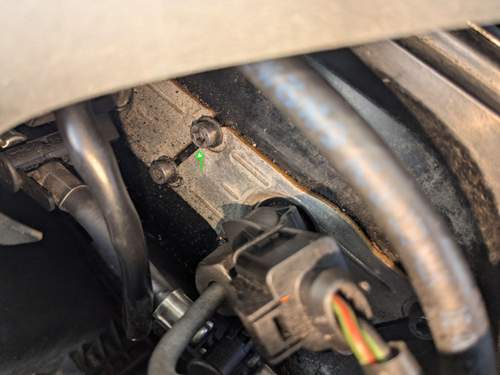

Nur wenige Monate nach dem Injektortausch ist um die neuen Deckel herum alles verölt und läuft auf beiden Seiten am Block herunter. Hatte vorher alle Dichtflächen mit der Zahnbürste gereinigt.
Würde mich mal interessieren welche Erfahrung Ihr gemacht habt, sind die Deckel aus dem Zubehör einfach Schrott oder kann man da etwas falsch machen? War hier jemand mit HT-Silikon erfolgreich oder kann ich mir den Versuch sparen?

Du meinst die Abdeckung Ventildeckel um den Injektor?
Wo drückt es denn raus? Am Injektor oder an der Abdichtung zum Ventildeckel?
Mach mal Foto.
Genau der Deckel. Im Betrieb sieht man nichts aber beim Abdrücken habe ich gesehen dass es da an der oberen Schraube kommt. Gewinde waren gut und alles mit dem korrekten Drehmoment angezogen.
Inj
Das sind aber keine Neuen Deckel bzw. keine Originalen.
Im Anhang die neue Version... sieht anders aus.
UND einmal Foto linke Bank vs. Rechte Bank bei mir... neu vs. alt.
