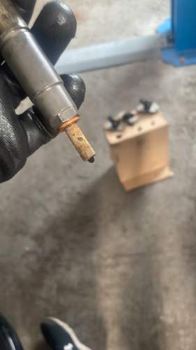

hat jemand von euch schonmal so ein Bild am Injektor gesehen und woher könnte das kommen?
19 Antworten
Wie lief denn der Motor mit diesem Injektor? Ist nur dieser Injektor von den Ablagerungen betroffen oder auch die anderen? Was weißt Du über die Vorgeschichte dieses Injektors bzw. des Fahrzeugs - also wurde in der Vergangenheit dieser Injektor vielleicht mal als aufgearbeiteter Injektor eines (vermeintlichen) Dieselspezialisten verbaut?
Welcher Kraftstoff wurde hauptsächlich gefahren? Tankstellendiesel nach EN590 Norm, Heizöl, Diesel aus dem Ostblock/ Afrika, Frittenöl?
Meine Fragen klingen eventuell etwas ungewöhnlich, aber zuerst würde ich die möglichen Ursachen prüfen bzw. abklären, die für diesen Belag an der Stahloberfläche des Injektors in dem Brennraumbereich verantwortlich sind.
War der Injektor gut auszubauen oder musste mit einem Gleithammer nachgeholfen werden?
Interessant wäre auch, wie denn die Ventile bzw. die Kolbenoberfläche des betroffenen Zylinders aussieht. Habt ihr da mal mit einem Endoskop reingesehen?

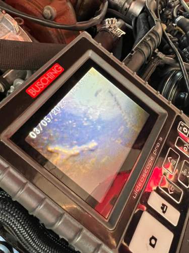

das auto ist seit 2 jahren in meinem besitz und läuft sehr zuverlässig. letzte woche finge er das qualmen an relativ hell und zog starke rauchwolken hintersich. am nächsten Tag war dieses symptom aber verschwunden. Tanke im Aral sprit. Injektor ging wunderbar raus. hab mit einem endoskop mal reingehalten und das gefunden. Achja, der Motor lief bist zum ausbau der injektoren wunderbar
Das ist der Kolbenboden

Da die Ablagerungen sehr hell sind könnte man auch schlussfolgern das dort etwas zu heiss wurde (?)
Wie sieht der Rest des Kolbens aus va. die Übergänge zur Zylinderwand? Gibt es Kühlmittelschwund? Ölvermehrung ? Wie sehn die anderen Injektoren & Zylinder aus? Was hat der Motor gelaufen? Sind es noch die ersten Injektoren usw, usw.
Du musst dir ein umfangreicheres Bild machen
Dein Endoskopiebild könnte aussagekräftiger sein. 😉

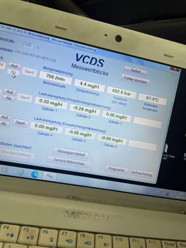

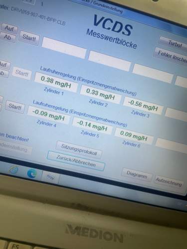

Mwb 13/14 zeigen folgendes
injektoren sind die ersten haben jetzt 240tkm runter
so sehen die werte aus bei warem motor

Was genau bedeutet das? Block 102 im Standgas und 104 (Motor darf hier auch stehen) willst Du nicht zeigen?
Die Daten in den Blöcken 13 und 14 zeigen jetzt keine beunruhigenden Infos.
die messwerte habe ich bereits gecheckt deshalb. bei der einspritzabweichung tanzt meiner meinung nah der 1 zylinder minimal aus der reihe

Eventuell könntest Du Dich ja doch noch erbarmen und die MWB 102 und 104 posten (Standgas). Ich hatte es so vernommen, dass Du eine Reg. ausschließt, wenn es so raucht. Woran machst Du das eigentlich fest? Über Drosselklappenwerte oder Abgastemperaturen oder einen Blick auf die Nacheinspritzungblöcke? Das liefert schonmal einige Kerninfo, ob eine Reg. läuft.
