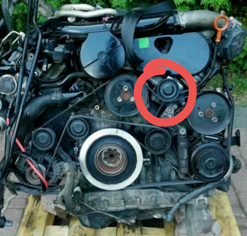

Hallo in die Runde,
ich versuche gerade einen Keilrippenriemen-Satz von SKF zu kaufen.
Leider werden 3 unterschiedliche Sätze angeboten und ich bin gerade verwirrt welcher der Richtige ist.
Kann hier jemand weiterhelfen!?
Es geht um folgenden Avant:
Fahrzeug: AUDI A6 C6 Avant (4F5)
Erstzulassung: 11.2008
1 & 2: 0588 ABN00362
KW: 132
Getriebe: Schaltgetriebe
Ausstattung: Klimaanlage
SKF bietet folgende Sets an:

Schau mal, ob du 2 oder 3 Umlenkrollen hast.
Mit 2460mm ist Variante 1 oder 2 und sollte bei neueren Modellen verbaut sein. Die 3. Umlenkrolle zwischen Wasserpumpe und Servolenkung ist somit entfallen.
31308 ohne Abdeckung Umlenkrollen
31308 mit Abdeckung Umlenkrollen
31314 mit 3 Umlenkrollen und 2490mm statt 2460mm

Geht um diese Rolle, wie im Bild markiert.
Wenn vorhanden, dann 2490mm, ansonsten die kürzere Variante bestellen.

Hey,
vielen Dank für das Bild, war sehr hilfreich 👍 .
Man kann ohne etwas abzubauen von oben die beiden Rollen der Wasserpumpe und Servolenkung gut sehen, bei meinem ist dort keine zusätzliche Rolle verbaut.
Dann hier für alle zukünftig Suchenden die Übersicht:
Wenn keine dritte Umlenkrolle verbaut ist, dann 2.640mm
VKMA 31308
https://vehicleaftermarket.skf.com/de/de/products/VKMA31308
VKMA 31311 (wie 31308 nur mit Abdeckkappen auf den Umlenkollen)
https://vehicleaftermarket.skf.com/de/de/products/VKMA31311
Wenn eine dritte Umlenkrolle verbaut ist, dann 2.490mm
VKMA 31314
https://vehicleaftermarket.skf.com/de/de/products/VKMA31314
