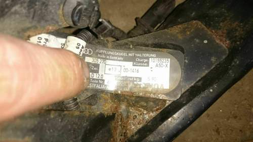

also das alles hab ich , ich brauche nur Kabelbaum
AHK Teilenummer: 4F080049140
