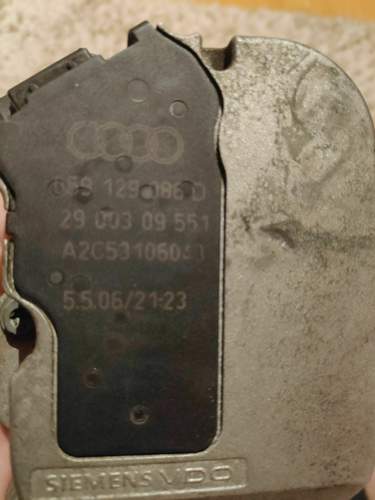

Der Antrieb ist da.
Die Teilenummer lautet 059129086M
Ich konnte den Antrieb auf der Fahrerseite nicht den Fehler Anschlag unten nicht erreicht nicht abgewöhnen...
Habe nun Fahrer und Beifahrerseite getauscht und es funktionieren Beide korrekt.
Der alte Antrieb 059129086D ging nachdem er noch sporadisch funktionierte nun überhaupt nicht mehr.
Wenn es die Zeit hergibt, werde ich mal den Antrieb zerlegen, sind nur 4 Torx Schrauben.
Das sind gute Nachrichten. :) Du hattest den Antrieb neu beim Freundlichen gekauft? Oder im Versand?
Habe neulich hier irgendwo gelesen, dass die kugelförmige Auswölbung am Motor, auf die das Gestänge aufgeklipst wird, auch verschleißen soll. Hilft natürlich nicht, wenn der ganze Motor seinen Betrieb einstellt.
Wenn Du den Antrieb mal öffnest, dann sind hier Bilder willkommen...
Natürlich im Versand gekauft. Rückgabe des Antriebs ist möglich.
Das Bauteil ist Baujahr 2010.
Wenn mal das Wetter wieder am Wochenende bescheiden sein sollte... dann zerleg ich das Motörchen.
Vermute irgendwas an der Elektronik hat entweder ne kalte Lötstelle... oder ist aufgrund von Vibrationen gebrochen.
Der Fehler "Elektrisch" kommt scheinbar nur, wenn der Antrieb nicht mehr angeschlossen ist.
Obwohl der defekte Motor nicht fuhr, hat es nur den Fehler mit dem Anschlag rausgeworfen.
Gut möglich, dass der Stellbefehl nicht mehr dort ankommt wo er ankommen sollte... im Motor.
Zur Funktion:
Ich Vermute, dass der Antrieb bei Zündung EIN eben über ein kleines Drehmoment die untere Endlage anfahren möchte. Wenn das klappt, gibt's keinen Fehlereintrag.
Mikroschalter gibt es im Motor nicht.

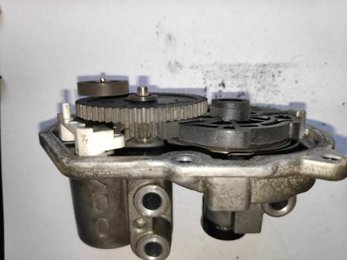

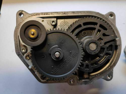

Wie bereits angekündigt, hab ich heute den Antrieb zerlegt.
Antrieb und Zahnräder sehen fürs Alter sehr gut aus.
Motorwicklung hat 10,8Ohm, sprich der Motor scheint okay zu sein. Dieser hat somit bei 13V eine Leistung von 15W.
Die Kontakte von der Platine von Links nach Rechts durchgemessen:
PIN1: kein Durchgang
PIN2: Motorpin unten
PIN3: Stecker PIN1
PIN4: Stecker PIN2
PIN5: Stecker PIN3
PIN6: Stecker PIN4
PIN7: Motorpin oben
Der große IC rechcts ist ein MLX16205CSB.
Nachtrag:
Habe den Motor mal direkt an 12V angeschlossen, Funktion ist gegeben.
Also hat die Elektronik einen Defekt.
Kommt ins Lager... falls sich doch an einem Motor ein Zahnrad zerlegen sollte... hat man so eine Reserve.
Es ist nirgends Schmierung an den Zahnrädern o.ä. dran.
Zum Material PPA GF30 PTFE 15 habe ich folgendes gefunden:
Polymerbasis Polyphthalamid
Füllstoff-/Additivsystem 30 % Glasfasern,15 % PTFE
Besondere Merkmale verbesserte Gleitreibung/verschleißoptimiert,hohe Steifigkeit
Industriebranche Automobil,Maschinen- und Apparatebau
Anwendungsbereich Funktionsteile
https://www.materialdatacenter.com/.../102

Danke. Sehr interessant. Auch, dass es so lange durchgehalten hat. Beim DK-Antrieb soll ja der Verschleiß an den Kunststoff-ZR deutlicher sein...

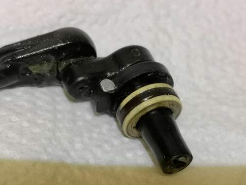

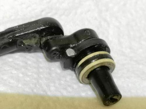

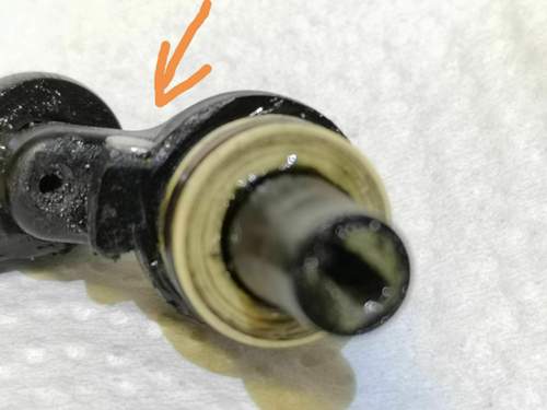

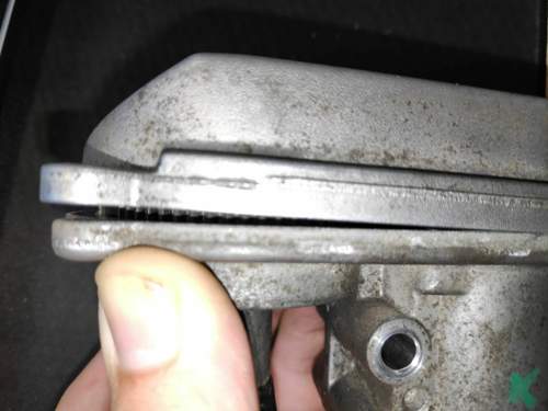

hab das gleiche Problem und schon viel probiert. Hier diese Lösung hat geholfen und kostet 5 Ct.
Nagelkopf in Akkuschrauber planparallel drehen und in Steller kleines Loch einbohen u Nagelkopf mit ca 3mm Schaftlänge einpressen - damit wird der Anschlag wieder korrigiert u Verschleiss ausgeglichen
Img-20211005
Stellerhebel
Img-20210619
Ich bin immer wieder fasziniert was hier für positiv Verrückte unterwegs sind.... ;)
Auf die Idee muss man erst mal kommen. :)
Respekt...
Es behebt die Ursache
... Oberer Anschlag nicht erreicht (wg Verschleiss)
-> funktioniert u kostet nichts..
Unterlegscheibe oder gar einen Shim aufkleben wäre keine Option?
Kleben hab ich versucht.. hält nicht.. leider
Loch bohren mit ein wenig Pressung für den Nagelstil.. das hält bis jetzt :—)
Funktioniert aber nur auf der Fahrerseite ohne Ausbau des unteren Saugrohrteils.
