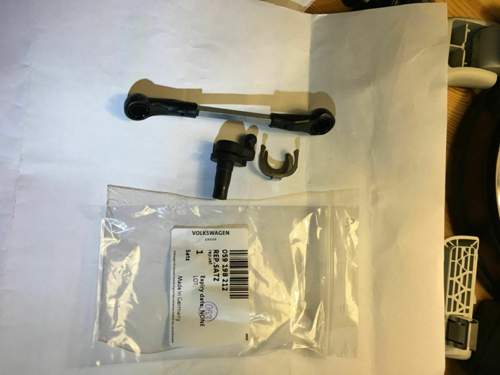

Habe letzte Woche einen Original Audi Reparatursatz (Teile-Nr. 059198212) bei meinem A4 2.7TDI (Saugrohrklappe 2) verbaut. Bei ebay bestellt (Artikel-Nr. 351492022392) für rund 15 Euro.

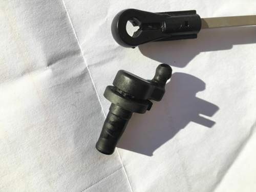

Durch das Spiel unten am Gestänge und am Mitnehmer wurden die Anschläge nicht mehr richtig erreicht.
Auf dem Foto sieht man die Abnutzung an der kleinen Kugel / Welle vom Mitnehmer. Beim Einbau habe ich Fett an die Welle und in die Kugelpfannen vom neuen Gestänge gemacht. Mal schauen, wie lange es hält.
Habe den Fehler (siehe Foto) löschen können und er ist aktuell nicht wieder gekommen.
Habe jetzt rund 161000Km runter!
Gruß uwolo

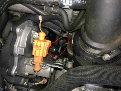

Hast Du mal vorn im Motorraum nach den Gestängen der Saugrohrklappen geschaut, ob die Spiel haben...? Die Fotos zeigen die beiden Gestänge von meinem 2.7 TDI.
Als das alte Gestänge (Saugrohrklappe 2) noch verbaut war, konnte man den Fehler zwar löschen und die gelbe MKL blieb einige Zeit aus, doch der Fehler kam immer wieder...war also "statisch" !
Die 15 Euro für den Reparatursatz haben sich echt gelohnt...der Fehler ist weg!
Gruß uwolo

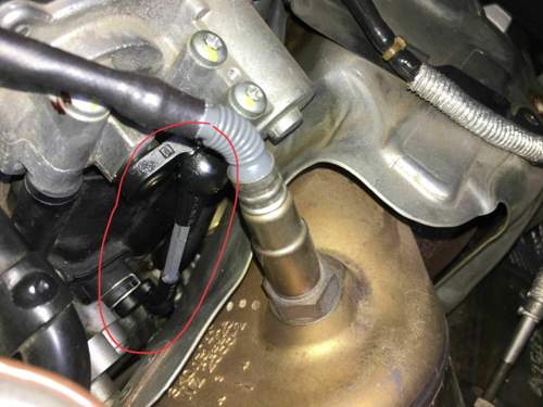

Ich wollte bei meinem A4 B8 3.0 TDI MJ 2009 auch die Gestänge tauschen da diese komplett ausgeschlagen sind. Die linke Seite (Fahrerseite) ging auch ohne Probleme zu tauschen.
Probleme habe ich auf der Beifahrerseite. Hier bekomme ich die Metallklammer nicht runter. Die ist ja von unten gesteckt und lässt sich nicht lösen. Wahrscheinlich liegt sie am Motorblock irgendwo auf. Es kommt mir so vor als würde die nicht ohne die Saugrohrbrücke zu demontieren abgehen.
Hat schon mal jemand die Beifahrerseite gewechselt und kann mir dazu tips geben? Muss wirklich die komplette Brücke abgebaut werden?
Gruß und danke für jeden Tipp.
Ja, der Wechsel des Gestänges der Saugrohrklappe auf der Beifahrerseite gestaltet sich ganz schön schwierig.
Die Halteklammer geht wie schon geschrieben nur nach untern raus.
Habe mir dazu einen langen Metallhaken (Durchmesser 3mm u. 20cm lang) mit Griff gebaut. Diesen dann am unteren Ende so 1,3cm im rechten Winkel gebogen und wie ein Schlitzschraubendreher angeschliffen. Sodass ich seitlich in die Metallspange rein fahren und dann nach unten drücken konnte…sich die Spange löste.
Der Wechsel vom Kugelkopf Mitnehmer ging ganz gut. Dafür war es eine ganz schöne Fummelei, die neue Spange zu montieren. Sie muss ja von unten wieder in den Mitnehmer geschoben werden und einrasten.
Da kam wieder mein Metallhacken in´s Spiel. Habe auf den gebogenen Teil unten dann einen kleinen flachen starken Magneten drauf gesetzt und da drauf dann die Metallspange gestellt.
Dann von unten mit mehreren Versuchen die Spange eingefädelt, den Magneten entfernt und nochmals mit dem Metallhacken die Spange nachgedrückt. Das hat schon einige Zeit gedauert…aber funktioniert.
Fahre jetzt schon über ein Jahr ohne Fehlermeldung/gelber MKL.
