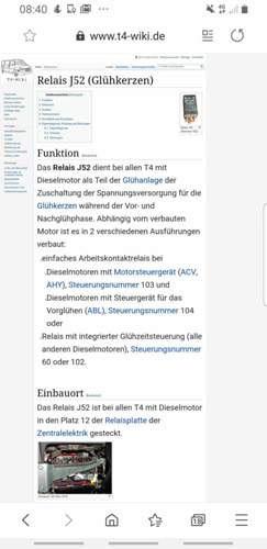

wenn es erratisch auftritt, würde ich den Fehler eher im Relais suchen als bei den Glühkerzen. Das muss man durchmessen, wenn man es genau wissen will. Ausgelesen hast Du das FZ schon mal?
Hallo ja ausgelesen habe ich ihn da stand nur motorsteuergerät gesperrt.. also er glüht ja immer und klickt dann am Ende das warte ich ja ab...
Was für ein Relais ist denn genau das für die glühanlage
ich habe glaube ich dass 109er Relais arbeitsstrom Relais erneuert das ist es aber nicht.
Steht der Bus immer gleich da über Nacht? Könnten auch die Leckölleitungen (die Schläuche zw. den Einspritzdüsen)undicht sein oder die Einspritzpmpe. (Dann saugt er über Nacht Luft und springt schlecht an.)
Vollgetankt mit Schnauze bergab oder auf Ebenen Boden parken und Testen
Hallo ja es steht an derselben Stelle. Was ist denn nun das Relais für die glühanlage
