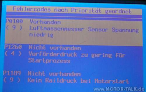

Moin,
meine Omi wollte nicht mehr anspringen. Ich bin auf die Tanke, hab Auto ausgemacht. Hab mir gedacht is ganz schön kalt hier, läßt das Auto lieber laufen. Doch nixda, die Karre sprang nicht mehr an. Batterie halb leer georgelt, der wollte nicht. Erst nachdem ich dem ADAC alle Daten durchgegeben habe gings wieder. Also ab zu Opel FCs ausgelesen und auch drei gefunden. Siehe Bild.
Was heißt eigentlich dieses "vorhanden/nicht vorhanden"?
Ich weiß ja nicht wie lange die FCs gespeichert werden aber habe im Sommer mal vergessen den Stecker vom LMM zu stecken....
sieht nach der Pumpe im Tank aus, oder?

es ist kein förderpumendruck vorhanden ... wahrscheinlich arbeitet die förderpumpe nicht
dadurch wird vom drucksensor am kraftstofffilter kein druck gemessen ... der fehlercode der raildrucküberwachung ist ein folgefehler.

der motor hat auf dem kraftstofffilter einen drucksensor, der kraftstoffdruck im filter wird durch die eigendiagnose überwacht .... wenn unter bestimmten vorraussetzungen (bsp. motorstart) kein druck anliegt wird ein fehlercode erzeugt.
da in diesem moment die hochdruckpumpe auch keinen kraftstoff fördern kann (die pumpe hat im zulauf ein einlassventil, der kraftstoff kann nur unter druck in pumpe gelangen) wird auch ein fehlercode der raildrucküberwachung erzeugt ...
es gibt zwei drucküberwachungen im mstg :
vorförderdrucküberwachung und die raildrucküberwachung
ein fehler der raildrucküberwachung bzw. ein zu geringer raildruck kann mehrere ursachen haben ...

die vorförderpumpe fällt öfter aus. manchmal fängt es mit sporadischem absterben oder nicht anspringen des motors an ... manchmal fällt sich auch schlagartig aus und produziert späne die man dann im filter findet.
die hochdruckpumpe im 2,5d kann den kraftstoff nicht selbst ansaugen, sie kann nur kraftstoff fördern wenn sie damit versorgt wird. wenn die förderpumpe ausfällt, hat das auch auswirkungen auf den raildruck.
wenn ich es noch recht in erinnerung habe hat die vfp ein eigenes relais, wenn das defekt ist kann es auch diesen fehler verursachen.
ein zu hoher ladedruck wird oft durch einen defekt an der vtg des laders verursacht, falls der i.o sein sollte kann es aber auch der ladedrucksensor, oder das ladedruckregelventil selbst sein ... es reicht auch schon aus wenn die belüftung des ventils verstopft ist. ich weiss jetzt aber nicht auswenig welches der omega 2,5d drin hat.
in ganz seltenen fällen kann ein zu hoher ladedruck auch durch die injektoren verursacht werden
den fehlercodes nach zu urteilen ist beim te ein problem an der förderpumpe schuld ... wenn die fehlercodes aber schon ne weile nicht gelöscht wurden, kann es aber auch ein undichter injektor oder ein undichtes druckregelventil sein
