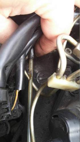

Hier noch die Fotos von meiner Verteilerkappe, dem Finger und die Zündkabelstecker.......alles BERU....

Steht der EZL auf S (siehe Foto)?

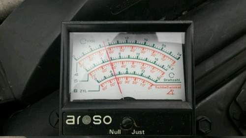

Hab mir jetzt mal nen Schließwinkeltester gekauft und getestet
Siehe Bild, im Leerlauf bei Betriebswarmen Motor! Viel zu hoch?

Sehr schön! Das kann schon sehr hilfreich sein...
Pendelt die Nadel in dem Bereich, oder steht sie still?
Wenn pendelnd, dann wäre die Grundabstimmung etwas mager, jedoch im auszugleichendem Bereich des EHS.
Und Du warst auch an der runden Dose X/11 auf Pin 2 und 3?
Also 50% pendelnd (optimal) wären 45° auf dem Schließwinkelmesser.
Diese Messgeräte sind jedoch nicht sehr präzise. Ich habe 3 verschiedene und alle weichen etwas voneinander ab.
EDIT: Sollte die Nadel still stehen, so fehlt laut folgender Tabelle das TD-Signal (und Dein Messgerät wäre ziemlich präzise = 63°): Fehlertabelle
Nein es steht nicht still, es Pendelt zwischen 60° und 70° ,aber nie unter 60° !
Hab an Pin2 und Maße gemessen. Hab grad mal den Sensor der Ansaugluft getauscht, da dieser bei bisschen mehr Grad in Frage kommen könnte -> Keine Änderung. Aber wie gesagt es Pendelt. Die Schraube am Luftfilterkasten zum einstellen ist noch blau versiegelt.
