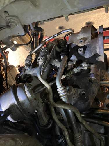

Leider ist meine Einlassklappe vom Turbo abgerissen und hat alles zerstört 😁( siehe Bilder)
Ich habe mich auf Grund meiner Laufleistung 135tkm dafür entschieden es nicht in der Werkstatt machen zu lassen und mich für einen Austauschlader(regeneriert) entschieden
Der hat mich im Austausch mit Dichtsatz 539€ gekostet
Dann nochmal 90€ die Abgastemperatursonde neu( die alte ging mit keinem Werkzeug oder Brenner im Guten raus)
Um es auf der Terasse gut zu machen sollte man den Wagen mindestens 400mm aufbocken und den Frontrahmen abbauen.
Danach kommt man sehr gut an alles ran und kann den DPF abbauen.
Im Anschluss alle Wasserleitungen Ölleitungen Vakuumleitungen und Kabel ab und den Turbo abbauen(Bilder in der Antwort)
Abgerissene Niete an der Einlassklappe
Unteres Verdichterrad
Oberes Verdichterrad

Anbei noch weitere Bilder bei Fragen helfe ich gerne
Bin heute die ersten 20km gefahren und er läuft wieder sehr gut 🙂

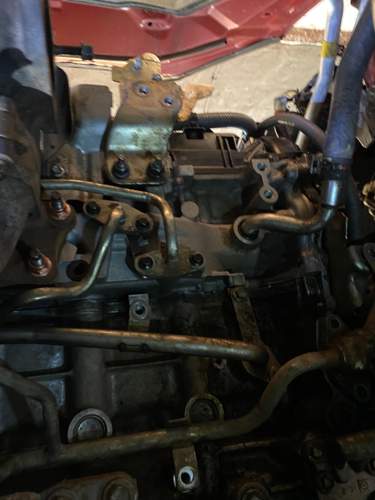

Man könnte meinen die Bilder stammen von meinem CX5 (2014er 175PS 108.000km)…
Frage: Muss die Achse raus oder war es einfach leichter? Hab Allrad…

Es hat sich hier lustigerweise mal rumgesprochen das ich an Mazda arbeite und habe letztens an einem CX-5 mit Allrad Zylinderkopfdichtung mit neuen Nockenwellen Ventile einschleifen und allem gemacht Da habe ich tatsächlich den scheibenwischerkasten komplett ausgebaut und Turbo von oben eingebaut. Aber es ist sehrrrrrr umständlich und viel an Achsen vorbeihantieren Die Vorderachse ausbauen erlaubt einem definitiv viel mehr Freiraum 😊
Sieht dann quasi so aus ohne Wasserkasten
hat auch geklappt aber bei meinen Mazda 6 ohne Vorderachse ging alles mit weniger rückenweh besonders auf der Terrasse mit 2 Wagenhebern 🤣

Wie zum Henker hast du den Ölrücklauf vom Turbo unten am Block abgebaut? (Weiße Schraube auf dem rostigen Klotz)
CX5 Ölrücklauf
Gar nicht 🤣
da geht ein Gummischlauch hoch da habe ich die Schelle abgemacht und den Turbo rausgezogen nach oben
Einmal den Flansch oben los die Leitung etwas weggelegt und unten Schelle ab dann kann der Rücklauf am Motor bleiben
Naja, der Ölrücklauf geht ja zu beiden turbos, die eine per Schlauch, die andere per stabiler Leitung, die auch noch am Halter verschraubt ist (parallel mit Wasserleitungen vom Turbo) und kreuzt diese auch. Wie auch immer, ich hab es hin bekommen mit 3/8" 8er Nuss+ Gelenk plus 3 Verlängerungen.
in der Werkstatt, mit Bühne und Motorheber raus und rein. Ohne hätte ich es niemals geschafft und und gemacht, da man den Turbo nicht so lange halten kann in der Position bis man ihn durchgefummelt hat.
Und ja: ich empfehle auch auf keinen Fall es so zu machen. Es ist nichts kaputt gegangen bei der Aktion, aber das war Glück und nicht Verstand. Die Dieselleitungen oberhalb des turbos hinter dem Hitzedchutzblech ausclippen vorher, es braucht jeden Millimeter.
