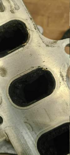

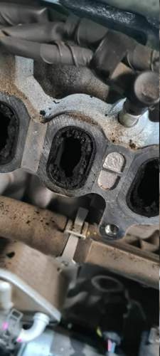

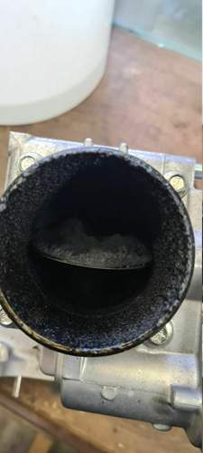

Vielleicht kommt das ruckeln auch vom Motor, evtl klemmendes AGR Ventil?
Hi, es kommt definitiv vom Getriebe..
Tatsächlich hatte ich das AGR vor ein paar Tagen in der Hand, fahre das Auto nun seit gut 60tk und mache das AGR präventiv alle 30tk sauber, man kommt super dran beim 2.2d und bekommt ein Gefühl dafür wie es mit der Verkokung voran schreitet...
