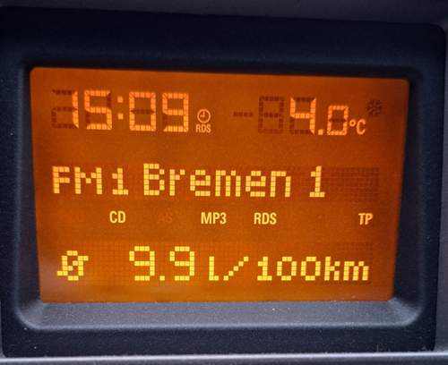

Da ja bei Rmmlp die Theorie mehr zählt als die Praxis kann er mir dann ja erklären wieso meiner glatt 1L./100km weniger verbraucht mit Super Plus als mit dem normalen Super E5 wie auf den Bildern zu sehen ist.?
Für mich zählt der erfahrene wert mehr als alles geschwafel was Theoretisch gesagt wird.
Und davon mal ganz abgesehen ist mir knapp 10L. Eigentlich viel zu viel u.das bei sehr sanfter Fahrweise!
Warum das mein Opel 2,2 direct so macht ist mir selbst ein Rätsel, aber nicht zu ändern, denn ich hab hier schon gelesen von Werten zw.7,5+8,5L/100
Gruß Opel Jo
