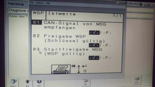

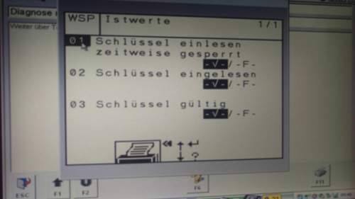

StarDiagnosis ran , WSP und MSG alle Fehler gelöscht SChlüssel ist der richtige , wird anerkannt , alles OK was fehlt ist die CAN Botschaft zum MSG, und das ist der Grund für Start error.
Das Steuerteil der Einspritzung hat CAN -Kontakt zum AT , ABS , AirBag und allem anderen , ausser zum WSP !!

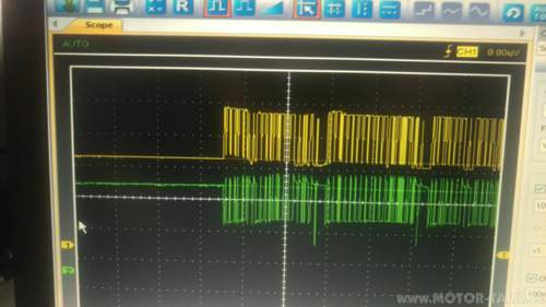

Habe hier mail einen Screenshot vom Oszi.mit hochgeladen . also High und Low sind vorhanden am WSP Modul. Da ich hier noch einen weiteren Fall zustehen habe , W168 mit dem gleichen Symptomen habe ich bei diesem bereits Kabel parallel verlegt , also zwischen WSp und MSG um eventuelle Beschádigungen auf dem Weg dorthin auszuschliessen , es hat aber nichts geándert.

Auch hier (ohne Daten) wahrscheinlich das WSP Modul def,mehr fällt mir da zu nicht ein.
Frage : die Diagnose des WSP geht über CAN , oder hat das Teil noch eine herkömmliche Diagnoseleitung ??

Laut P1630 gibt es aber keine CAN Verbindung zwischen beiden , bleibt die Frage wie das dann geht

Sieht ja erst mal gut gut aus läuft er auch?
Habe Raildruck um die 220 bar , jetzt kommen noch 2 Punkte : ich weiss bisher nicht was überhaupt passiert ist mit dem Karren , ob der einfach aus ging , oder ob der irgend wann mal nicht mehr ansprang oder startete. Wenn der Ofen schon mehr als 3 Monate steht habe ich ein Problem mit dem Bio Diesel welcher hier bis zu 10% dazu gekippt wird , heisst Düsen und Pumpe raus zum Reinigen . Ausserdem kam jetzt der Code Nockenwellensynkronisierung , Bei Starten hört sich das auch ein wenig nach geringer Verdichtung an , hat 300.000km , also auch nicht soooo viel .-...
Hmm der Druck ist soweit IO;wenn keine Freigabe vorh. ist bleibt der bei 95 Bar.Aber NW-KW Problem das kann ganz harmlos sein (Geber) oder Kette lang Steuerzeiten nicht IO. Dreht der recht schnell?

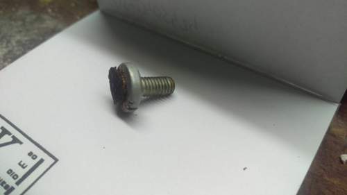

Resultat : Es hat sich heraus gestellt das ich lediglich mit den von anderen Werkstátten verursachten Defekte zu kámpfen hatte . Die Ursache für alles war eine fehlende Masseverbindung . Auf der Beifahrerseite wird ab Werk oberhalb des Fussraums ein Gewindebolzen verschweisst welcher dann gleich mehrere Massekabel aufgeschraubt bekommt. Dieser ist total korridiert und dann endlcih abgefallen , Die Karre rostet wie verrückt !!! Ist aber wieder im Rennen ! Danke an alle die sich die Zeit genommen haben ! Chris
Haste schnell noch ein Bild gemacht da von?
Nur für Dich schnell nochmals auseinander gebaut !!
