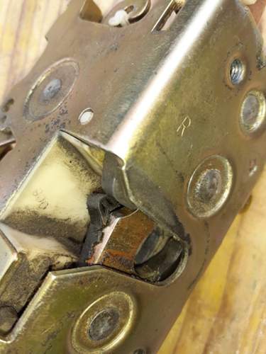

Schon lange spinnt unsere Zentralverriegelung in unserem W638 (V220 CDI, BJ2000, km 247000 ca.), entriegelt sich nach dem Verriegeln wieder und bleibt erst beim zweiten Mal zu. Mittlerweile hab ich rausbekommen, dass dies eine Fehlermeldung ist offenbar wegen Türkontakten. Die Beifahrertür und die Schiebetür bleiben immer offen und lassen sich nur per Schlüssel schließen. Die Schiebtür klackt wenigstens im Inneren beim ZV-Schließversuch, die Beifahrertür macht gar nix.

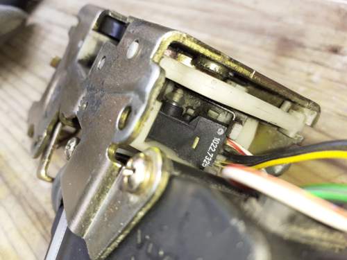

Habe mit der Beifahrertür angefangen und die Schließeinheit freigelegt. Habe sie auch ausgebaut, äußerlich gesäubert, gleiche Fehlermeldung. Dann auf Verdacht die Kabel, die durch die Tür zum Steuergerät laufen durchgeschnitten, und jeweils das Teil ersetzt durch neue Kabel (verlötet), was ständig den Knickvorgang beim Tür-Betätigen macht (ich hatte bei den Fensterhebern dort schon beidseitig viele Kabelbrüche). Auf Verdacht, weil ich -und da komme ich zu meiner Frage- auf Biegen und Brechen nicht erkenne wo das Kabel ins Steuergerät läuft.
Frage: Wo sitzt das Steuergerät, und vor allem was muss man dafür ausbauen um die Schließeinheit, die offenbar mit fest verbautem Kabel daherkommt, wechseln zu können? Mir scheint unter dem Armaturenbrett, aber wie kommt man da dran ohne letzteres auszubauen?
Nächste Frage: hat jemand schon mal die Mikroschalter auf der Schließeinheit gewechselt? Wenn ja, mit welchem Mikroschalter?
Letzte Frage: Gibt es eine Möglichkeit, wenn die Einheit ausgebaut ist, sie zu testen? Weiß jemand welches Kabel was bedeutet bzw. wo man Spannung dranlegen muss um die Schalterfunktion zu testen?

so, ich hab's. Elektrisch war bei meinem alten System alles in Ordnung. Mir war aufgefallen, dass die Türverriegelung nicht schließt und auch nicht angesteuert wird, wenn die Tür offen ist. Also hab ich geguckt, wie das Steuergerät erfährt, dass die Tür zu ist. Das geschieht über das Türschloss, siehe Bild. wenn der Haken ganz zurückgedrückt ist (so wie im Bild), dann sollte der Mikroschalter betätigt werden und die Signale vom Steuergerät freischalten hin zum Steller.
Bei mir war das jetzt so, dass ich den Haken zusätzlich nach hinten drücken musste, damit der Schalter klick machte. Keine Ahnung warum. Bei dem gebrauchten Teil hat der Haken den Schalter betätigt, einfach in der hintersten Position ohne zusätzliches Drücken. Das war alles. Die Elektronik dachte also die ganze Zeit, die Tür wäre auf.
Das ist nun mit dem Gebrauchten Schloss behoben.

Das mit den Mikroschaltern, als sog. Bestätigung, nach dem Soll-Istwert-Prinzip, fiel mir auch wieder ein, nachdem Du es nun erwähnt hast. Denn sonst tut sich bei dieser Art ZV nichts, ohne diese bei der Überprüfung von Hand entsprechend mitzustellen.
Wenn man selber dran rumfummlet und dies weis, macht man das automatisch. Hab leider echt nicht mehr dran gedacht, sonst hätte ich drauf hingewiesen.
