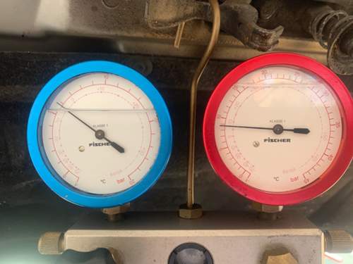

Sind diese Werte in Ordnung ?
Klimaanlage kühlt nur schwach …manchmal gar nicht …

Kann man da mal durch Absaugen den Kältemittel Stand feststellen?
@riljoo schrieb am 12. Juni 2022 um 18:23:30 Uhr:
Nein kann man nicht.
Saugseite zu niedrig Hochdruch ist zu Hoch kommt auf die Aussentemperatur und den Betriebszustand an die zum Zeitpunkt der Bilderstellung bestanden hat.
Nach deiner beschreibung fehlt es an Kältemittel , ich würde absaugen lassen und neu befüllen.. Vorher noch den Kondensator Prüfen und reinigen weil dieser eventeuell durch Insekten und Schmutz verunreinigt ist und zu wenig Luft duchlässt um seine Aufgabe erfüllen zu können.
Erst danach und absaugen befüllen.. Jol.
Wie viel Bar hat die Druckseite normalerweise im Betrieb, kann es sein das das Expansionsventil verstopft ist ?
Aus Erfahrung kältemittelverlust, meist am Kondensator Höhe Elektrolüfter. Da ist der Abstand zum Kühler so gering das sich dort der ganze dreck sammelt u dann irgendwann alles durchgammelt. Fall du diesen selber tauschen solltes, lege 4 distanzscheiben die Kühler dann hast du ruhe für die nächsten Jahre an dieser Stelle . Der Rest hält im Normalfall lange.

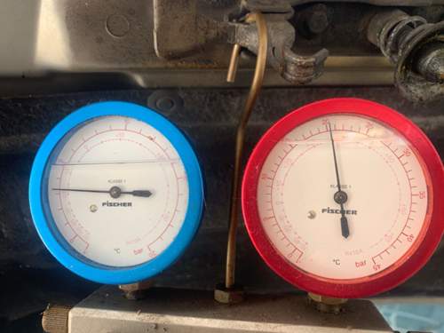

10 Bar auf der Anlage und Kältemittelverlust ?Hier ein Bild bevor die Klimaanlage eingeschaltet wurde …

Es handelt sich nicht nur in Druck, aber Fuhlmenge ist hier das Stichwort.
ich habe heute die Klimaanlage neu befüllen lassen, es waren nur noch ca. 420 Gramm drin.

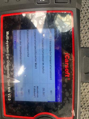

Der Lufttemperatur liegt dabei bei ca. 14 Grad und ändert sich nicht …
Expansionsventil ?
Die Verdampfer-Temperatur kommt nicht unter 12 Grad …

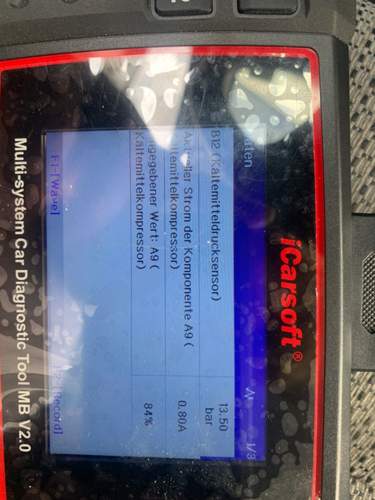

Kann der Kompressor mit 0,8 A und 84% trotzdem einen Schaden haben oder kann ich das ausschließen ?
Aktuell baut er trotz der Werte keinen Druck auf.
Auf deinen Icarsoft ist doch 13.5 bar, Oder?
Manchmal lief er bei 15 - 17 bar dann wieder nicht.
Aktuell sind es nur 7 bar ...
