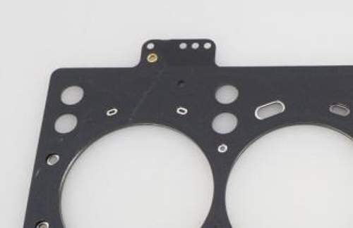

Bei meinem 2.0TDI CNHA ist die Kopfdichtung kaputt, jetzt wollte ich alles bestellen und musste feststellen das es die Kopfdichtung mit drei unterschiedlichen Stärken gibt?
Kann mir bitte jemand helfen welche ich benötige?

Das kommt drauf an, ob bei deinem Motor schonmal was gemacht wurde (z.B.: Kopf geplant); entweder Du bestellst alle drei und schickst die zwei falschen zurück, oder Du baust aus, kontrollierst, welche Du brauchst und bestellst die dann.
Man müsste eigentlich im eingebauten Zustand erkennen, ob sie ein, zwei oder drei Löcher hat. So kann man die richtige Dichtung zuordnen.
Beispiel: Drei Löcher
Super danke, habe die mit zwei Löcher.
