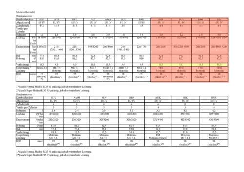

Auf dieser Seite: www.catfans.info habe ich sowas gefunden:
Auf dem Bild kann man sehen, dass die 147KW(z. B. BWE) Motoren D2L Code haben und die 125KW (BPJ) Motoren D6G.
Und ihr könnt auch sehen, dass BPJ Rumpfmotor steht nirgendwo mit 6-Gang Automatik+Allrad zusammen.

Und was ist mit Versichtung? Die sind nicht identisch wie ich weiss. Wovon hängt es ab? Zylinderkopf?
Code:
MKB      Leistung         Verdichtung
BPJ    125kW/ 170PS       10,3 : 1
BGB    147kW/ 200PS       10,5 : 1
BWE    147kW/ 200PS       10,5 : 1
BUL    162kW/ 220PS       10,5 : 1
Ist der nun verbaute Motor ein BGB, BWE oder BUL, dann sollte das Steuergerät zum jeweiligen Motor passen.
Bohrung und Hub sind bei allen angegebenen Motoren gleich. Die Lagerung eventuell unterschiedlich, was aber der Leistung nichts abbrechen sollte - da geht es eher um die Haltbarkeit.

Nun habe ich noch ins ElsaWin geschaut und gesehen, dass dort andere Zahlen als bei Wikipedia stehen.
Laut ElsaWin haben die Motoren folgende Verdichtungen:
Code:
BWE    147kW/ 200PS       10,3 : 1
BUL    162kW/ 220PS       10,3 : 1
Dabei fällt auf, dass der BGB und der BWE die gleichen Daten aufweisen, bis auf die Verdichtung.
Beim BGB ist diese etwas höher. Bemerkbar macht sich dies bei der Abgasklasse!
BGB = EU4
BWE = EU3
Somit würde ich sagen gibt es durchaus nicht zu vernachlässigende Unterschiede in den Steuergeräten des BGB zum BWE.
Dies sollte jedoch mit gleich aufgebauter Hardware (Rumpfmotor, Zylinderkopf) nicht zu geringerer Leistung führen.
