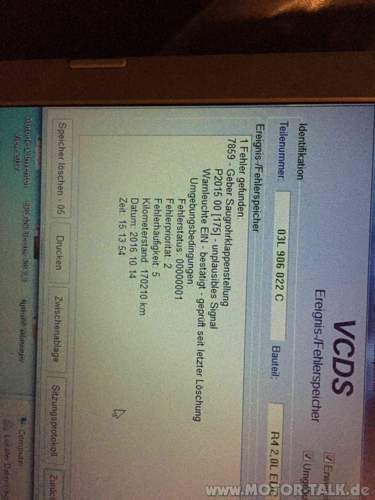

Hallo Leute, ich hoffe ihr könnt mir helfen.
Seit ca. 2 Wochen leuchtet bei mir auch die gelbe Abgas Kontrollleuchte, nach dem auslesen mit VCDS steht da was von "Geber Saugrohrklappenstellung" ein Bild lade ich hoch.
Mich verwirrt das ganze ein wenig,was ist damit genau gemeint?
Ist das die Drosselklappe was zwischen dem AGR Ventil und den Dicken schwarzen Schlauch sitzt oder ist das was anderes?
Hab ein Audi a4 B8 2.0 TDI
Über jede Hilfe würde ich mich freuen !!!

Sollte es sein. Schau mal ob am Stecker der klappe bzw im gehäuse daran öl hängt. Die saufen gerne mal ab. Hatte ich damals auch gehabt. Sporadisch geht dann mal die gelbe wendel an, aber man merkt keinen unterschied beim fahren. Wenn das der Fall sein sollte, mach ne neue rein und Ruhe ist. Muss auch nicht angelernt werden. 😉
[Von Motor-Talk aus dem Thema 'Saugrohrklappenstellung' überführt.]
Aber vcds scheinst du ja e zur Hand zu haben.
