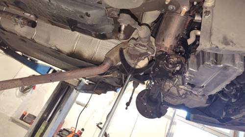

Der Partikelfilter wurde unter anderem auch in dem Zuge ausgebaut und professional gereinigt, sowie die Werte zurückgesetzt.

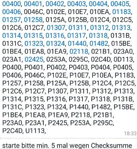

Ich habe gestern das Steuergerät ausgebaut und zu einem Tuner gebracht.
Steuergerät war übrigens trocken, alles gut.
Wir haben die Software am Tisch ausgelesen und dabei hat er festgestellt, dass unter anderen sehr viele Fehler (DTC Codes) deaktiviert worden sind in der Software!
Das meiste Abgasrelevante Sachen.
Der Tuner meinte, dass damals in 2018/2019 es Chiptuning Tools gab, wo man einfach die Software durchlaufen ließ und alles automatisch angepasst wird. Dadurch könnte es zu solchen Fehlern kommen.
Das AGR war auch nicht sauber aus programmiert laut ihm.
Weiter war er jetzt nicht auf die Software eingegangen.
Er hat es sich nur mal kurz angeschaut.
Anschließend haben wir Serie aufgespielt.

Ich habe mal ein Bild der Liste der ganzen deaktivierten Fehlercodes angehangen.
Sobald 100% klar ist, ob der Fehler behoben ist, werde ich mich nochmal melden und Rückmeldung geben.

Abgastemperatursensoren 3 und 4 sind alt und beim neuen Motor waren diese auch nicht dabei. Ab DPF ist alles vom alten 1:1 übernommen. Kann somit nichts zum Testen nehmen.
Wie kann man die überhaupt testen? Mit Heissluftföhn alle drei erwärmen in der gleichen Zeit und schauen, dass alle plus minus identische Werte liefern?
Oder wenn das Auto über Nacht stand, bei Zündung an mal auslesen ob alle drei den gleichen Wert liefern.
Was meinst du? Einfach mal den Sensor 3 auf verdacht wechseln?

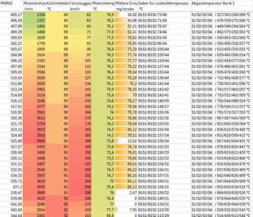

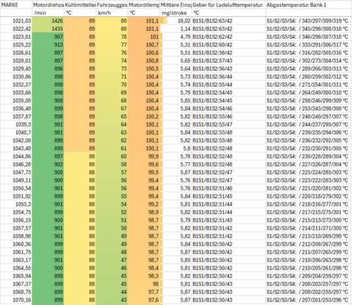

Vielleicht kannst du ja mal ein Log machen wie oben im Bild zu sehen. Einfach unter erweiterte Messwerte die Sachen rein und als CSV loggen. Eine Regenerationsfahrt und nachdem die abgeschlossen ist bzw. nach 10 Minuten mal von 1500 bis 4200 upm im 4. oder im 5. Gang (wenn genug Strecke vorhanden) voll beschleunigen um zu sehen was dann so mit den Werten passiert. Dann kann man es vielleicht besser nachvollziehen oder noch etwas finden.
Er war eben mit dem Auto da, wir haben mal ganz kurz ein Log gemacht von der Abgastemperatur, wenn man einfach nur auf der Autobahn mit durchgedrücktem Gaspedal beschleunigt Richtung 200km/h.
Man sieht auf dem Log deutlich, dass die Abgastemperatur am 1. Sensor plausibel hoch geht auf über 760 Grad. Sensor 3 und 4 messen dauerhaft viel viel weniger, teilweise 300Grad Unterschied, das darf doch nicht sein.
Klar fällt die Temperatur ab, aber das ist doch physikalisch nicht möglich, dass die vom 1. Sensor bis zum 3. Sensor so stark abfällt auf den vielleicht 15-20cm Weg.
Was auch auffällig war, Sensor 1 reagiert viel schneller und ist empfindlicher. Sensor 3 und 4 eher träge und steigen langsam.
Ich kenns so, dass alle Sensoren hochgehen müssen, leicht abfallend, aber nicht so große Unterschiede.
Ab Zeile 161 (bzw Timestamp 19548) und weiter war ich schon über 30 Sekunden voll auf dem Gas.
Geschwindigkeit war so 185 km/h Tacho.
Im Leerlauf sind alle drei Sensoren etwa auf gleichen Niveau, Sensor 3 Teilweise am höchsten, die anderen beiden etwas niedriger...
Was ich nicht verstehe jetzt, sind etwas beide Sensoren defekt, oder kanns irgendein anderen Grund geben warum nach Turbolader die Temperatur plötzlich so stark abfällt? Aber wie bereits von mir oben geschrieben, ist das doch nicht möglich.
Heißt dann wohl, Sensor 3 und 4 einmal neu....

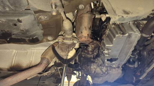

Wird ein Spaß, ich hatte damals beim Motorausbau massive Probleme den 3. Sensor rauszubekommen um den DPF zur Reinigung wegzubringen. Er ging dann aber letztendlich nach viel rummachen los.
Der wird denke ich auch ohne Probleme nochmal raus gehen.
Aber der 4. Sensor bereitet mir Kopfschmerzen, wenn ich da schon dran denke. Zumal man da auch schlechter dran kommt.
Der 4. Sensor ging nämlich gar nicht los, der Sechskant fing schon an durchzudrehen, hab dann letztendlich das Abgasrohr mit dem 4. Sensor dran kurz nach DPF nach dem 90 Grad Bogen abgeflext und später nach Reinigung wieder angeschweißt.
Hätte ich sowieso machen müssen, da der DPF wegen der Länge nicht in den Ofen gepasst hätte bei der Firma, wo ich den DPF reinigen lassen habe.
Bei denen darf der DPF inklusive Rohr nicht länger als 80cm sein. Beim Touran ist das Abgasrohr fest am DPF und geht bis zur Mitte unter dem Auto....

Anbei mal ein Vergleich. Passat EA288 mit kleinem DPF wie beim EA189.
Als er kalt war 400° Unterschied vom 1. zum 4., 200-300° vom 1. zum 3. und 150° vom 3. zum 4.
Als er heiß war, sind es auch 200° Unterschied vom 1. zum 3. und über 100° Unterschied vom 3. zum 4..
Wäre damit sogar vergleichbar. Hat also nicht viel auszusagen.

Er hat mir das Auto heute über Nacht stehen lassen(genauer gesagt von 3 Uhr Nachts bis 10.00 Morgends)
Folgende Werte haben die Abgastemperatursensoren angezeigt:
Sensor 1: 20 Grad (Glaube das ist aber normal, der hat erst ab 100 Grad Werte angezeigt)
Sensor 3: 5,8 Grad
Sensor 4 : 2 Grad
Außentemperatur lag bei 5 Grad.
Klingt erstmal plausibel das alles
Als ich dann eine Runde um dem Block fahren wollte, um zu schauen was die Werte machen beim Aufheizen fiel mir auf, dass er eine Regeneration eingeleitet hat (Motordrehzahl 1000rpm)
Bin dann also mal losgefahren Richtung Autobahn, um diese fertig zu fahren und die Werte anzuschauen.
Dabei sind mir folgende Sachen aufgefallen:
1)Es ist nicht so wie der Besitzer meint, dass er permanent raucht bei der laufenden Regeneration.
Er macht das nur wenn man mehrere Sekunden vom Gas geht bzw im Schubbetrieb geht und anschließend auf das Gas latscht. Dann macht er kurz diese weiss blaue Wolke und danach nicht mehr solange man auf dem Gas bleibt. Umso länger man im Schubbetrieb ist sprich umso länger vom Gas geht, umso größer und intensiver die Wolke
2) Man muss extrem viel Gas bzw Last auf das Auto geben damit die Abgastemperatur hochgeht und die Russmasse berechnet schnell runterzählt. Da raucht auch nichts mehr. Auch wenn man vom Gas geht und wieder drauf geht!
Ich habe die Regeneration mit viel Mühe auf der Autobahn fertig fahren können mit 150-180 mit viel Drehzahl (kein Vollgas)
3) Sobald man ins Landstraßentempo kommt gehen sehr schnell die Temperaturen runter und er zählt extrem langsam die berechnete Rußmasse runter bzw bleibt mehrere Sekunden lang stehen. Und umso intensiver die Wolken wenn man vom Gas geht und wieder drauf geht.
Ich habe das Gefühl man muss den DPF aktiv richtig auf Temperatur halten mit viel Drehzahl und Last damit die Regeneration voranschreitet. Das Auto schafft es nicht von alleine..normal ist da ja nicht.. hab da 50km gebraucht dann war er fertig.
(Der VW Golf meiner Frau mit gleichen Motor schafft es auch bei Landsstraßentempo und innerhalb 20-25km bzw 20 Minuten)

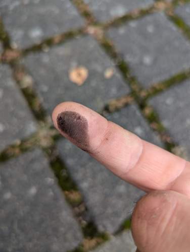

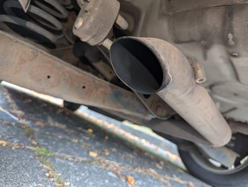

Wenn ein DPF einen Riss hat, muss am Endrohr Ruß zu finden sein. Als ich dann wieder zurück war, habe ich mir mal das Endrohr angeschaut und naja was soll ich sagen, alles schwarz.
Auch hier wieder, der Golf meiner Frau als Vergleich, der hat saubere Rohre, da ist kein bisschen Ruß dran.
Habe mal Bilder angehangen
Also DPF defekt bzw gerissen... muss einmal neu.

Endrohr
Endrohr

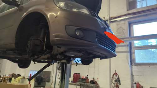

Die Arbeit ist echt nicht ohne. Wem sowas bevor, grobe Zusammenfassung:
Erstmal habe ich oben alles zerlegt. Die V-Band Schelle gelöst, Lambdasonde raus, Abgastemperatursensoren abstecken (bisschen fummelig, habe Luftfilterkasten zu ausgebaut), Schlauch zum DDS raus, obere Halteschraube vom DPF raus.
Dann ging es unten weiter...
Antriebswelle Beifahrerseite muss raus(neue Zentralschraube nicht vergessen)
Ich musste die ganze Vorderachse komplett ausbauen(auch hier habe ich neue Schrauben verwendet), Lenkgetriebe habe ich mit Getriebeheber abgefangen und schräg Richtung Beifahrerseite abgesenkt. Keine Angst, es fällt nicht runter. Es wird noch an der Lenksäule gehalten. Da hatte ich auch Angst vor, dass des ganz runterkommt und dann Lenkwinkelsensor sich verstellt. Erst dann konnte ich den DPF mit dem langen Rohr dran vorbei raus drehen.
Was haben die sich dabei gedacht, wieso nicht einfach eine V-Band Schelle dorthin setzen kurz nach DPF.
Echte Spezialisten waren da am Werk sag ich nur bei der Entwicklung dieses Motors. Auch was Thema AGR angeht. Total **heisse verbaut. Die Motoren sind ja echt gut, aber das Abgassystem drumherum...wenn man mal dran muss, flucht man nur.
Viele Mechaniker meinten zu mir Achse absenken reicht bei den Autos, aber das hätte in dem Fall nicht funktioniert, da das Lenkgetriebe, Stabi alles da drauf verschraubt ist. Da wäre ich nie dran vorbei gekommen... Egal wie man ihn dreht, man eckt irgendwo an. Selbst nachdem man diesen Haltewinkel abschraubt...Vielleicht gehts ja bei anderen VW Modellen... beim Touran aber nicht.
Einbau in umgekehrter Reihenfolge.
Tipp: beim Einbau vom DPF erstmal nur mit dem 90 Grad Haltewinkel am Motorblock ansetzen auf die beiden Stehbolzen und danach dann zuerst die Schelle zwischen DPF und Turbo oben festziehen, damit sich der DPF setzt und plan anliegt, sonst wirds womöglich nicht dicht. Dann die obere 13er Halteschraube rein. So mach ich es immer, gab nie Probleme.
Naja, Arbeit hat sich gelohnt.
Hab mal davon Bilder angehangen

Mir fällt auf den ersten beiden Bildern Ruß(?) unten an der Tunneldämmung auf, wo könnte der herkommen?
