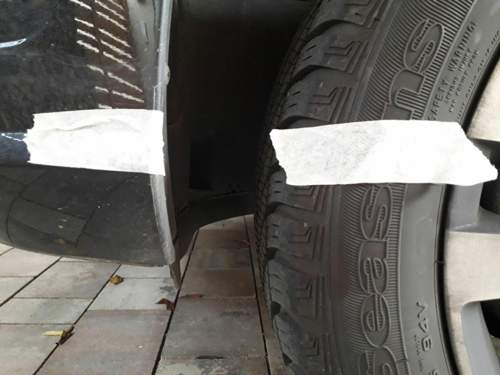

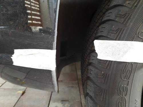

Habe gerade mal den Golf jeweils einseitig hochgebockt und das Spiel mittels Klebestreifen geprüft. Erstmal offensichtlich, mit all den "Prüf-/ Parallaxenfehlern" nichts ungewöhnliches festgestellt.
Normales Spiel würde ich meinen. Ca. 1,5 cm lässt sich das Rad von Anschlag zu Anschlag verdrehen.
Das rechte Rad war vom Spiel annähernd identisch- deswegen nur Bilder vom linken Rad.
Rad vorne links
Rad vorne links
Was ist mit den Motor lagern?
Händisch bekomme ich da nichts gewackelt. Ist auch schwierig den Motorblock vernünftig anzufassen bei den Unmengen von Kabeln und Anbauteilen.
