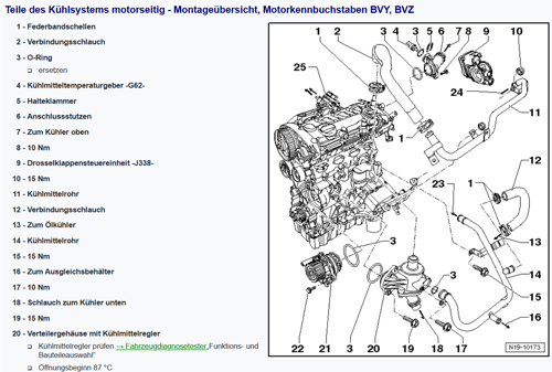

Weiss jemand wo er sitzt ?
Bzw.Temperaturschalter Kühlerlüfter Thermoschalter.Bitte ebenfalls um kurze Positionserklärung.
Hier ist ein Bild. Ich versuche evtl. noch ein besseres zu finden, ich hoffe, dass das dein Motorcode ist, wenn nicht sag bescheid.
Screenshot-2025-06-27
Danke.Habe den AXW.G 62 we're die nr.4 - wo soll das bitte sein ?
Und den Temperaturschalter Kühler Lüfter finde ich auf deinen Zeichnung nicht....
Soweit ich weiß, gibt es keinen Temperaturschalter für Kühlerlüfter, wenn dann das Relais, dass die Lüfter zum laufen bringt. Es gibt nur noch einen Temperaturgeber am Kühlerausgang.
Der G62 befindet sich am Anschlussstutzen (Nr.6). Wenn du auf den Motor guckst, befindet der sich rechts am Motorblock. Im Bild ist auch eine Führung vom Anschlussstutzen (Nr.6) eingezeichnet, wo es angebracht ist.
Hoffe es ist verständlich, ich suche nach einem besseren Bild.

Ein besseres Bild we're wunderbar.Da ich immer noch nicht das so Recht zu ordnen kann.
Ok, das mit dem Schalter wäre mir neu. Habe mich am Selbststudienprogramm 279 orientiert, dort gibt es keinen Schalter.
Wo befindet sich denn der Temperaturschalter?
Das Relais ist aber nicht schuld, die Lüfter laufen ja.
Ein besseres Bild finde ich gerade nicht, suche weiter.
Hilft dir das? Der Sensor ist zwar nicht in der Zeichnung drin, aber ich habe es markiert, wo es sich befindet.
Ja das hilft mir schon.Befindet sich also direkt am Block.
