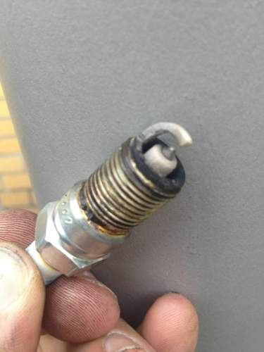

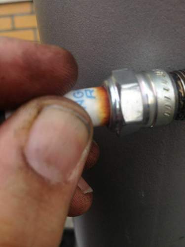

Themenstarteram 11. April 2015 um 14:47
So sahen die Kerzen aus, Zündkabel sind anscheinend noch die alten kämen jetzt als nächstes was meint ihr?

am 11. April 2015 um 16:13
@norbert.st schrieb am 11. April 2015 um 16:50:00 Uhr:
Fotos
Die Zündkerzen sehen auf dem ersten Blick eher mager aus - heißt, zu wenig Sprit.
