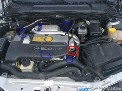

Hey Leute,
bei meinem Bekannten seinem 2000er DTI-2,0 Fehlt die Leistung im UNTEREN Drehzahlbereich.
Er springt super gut an, Läuft auch sehr Ruhig,
nur beim Beschleunigen Zwischen Standgas und ca. 2200U/Min, da fehlt die Leistung.
Es wurde nichts gewechselt am Motor, die MKL leuchtet auch nicht.
Das einzige was war, ein Unterdruck schlauch zu einer Dose am Turbo war Undicht,
der wurde gewechselt.
Was könnte das sein.

Dort findest du die immer wieder werdenden kaputten Schläuche, vielleicht ?
Genau schauen, auch rechts von der Batterie die vielen Bögen.

Hey,
seit gestern läuft er wieder wie gewohnt.
Mein bekannter hatte ihn bei den 3 Roten Buchstaben ( Amateure Treiben Unfug ) auslesen lassen.
Dabei kam ja heraus, das der LMM Defekt ist. Dieser wurde getauscht, MKL blieb weiterhin an.
Daraufhin wurde bei denen der FC gelöscht, Lief wie beschrieben im Untersten Drehzahlbereich schlecht.
Habe dann die Unterdruckanschlüsse geprüft, 1. war leicht eingerissen. Erneuert, weiterhin schlecht.
Gestern habe ich aus Spaß mal den alten LMM eingebaut, jetzt Läuft er wieder wie gewohnt mit voller Leistung ab Standgas.
Mit dem Neuen fehlt einfach Leistung. Der Teiledealer will den Neuen nicht zurücknehmen.
Naja, sind halt 90 Öhre in den Sand gesetzt.
Wir werden uns jetzt ein OBD2 // OP-COM Auslese Kabel holen.
Dann können wir in Zukunft Fehler selber Auslesen und auswerten.
Das was die Rote Kette da macht ist ja nur noch Müll.

habe ich auch gehabt. Auslesen lassen bei Opel. Schwerer fehler im Unterdrucksystem.
Hab mich dann mal hier schlau gelesen und einige tipps ausprobiert bis ich dann gestern (auch hier gelesen) mal die Abdeckung abmontiert habe wo der scheibenwischermotor drunter verbaut ist, dort waren 2 Unterdruckschläuche lose und schon läuft er wie vorher. Vllt hilft das.
Bis denn dann
waitec83
Bei den Unterdruckschläuchen geht nur der Turbo oder das AGR nicht, es wird dabei weiterhin die Drehzahl richtig angezeigt!!
