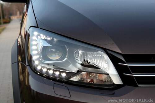

ist es möglich beim aktuellen Touran mit Xenonscheinwerfer OHNE dem LED Tagfahrlicht zu fahren?
Oder sind die permanent eingeschaltet, egal welche Schalterstellung angewählt ist?

Nachdem Du einer der wenigen Besitzer eines 1T3 mit Xenon bist: Geh vor die Tür, schalte das Standlicht ein und schau nach, was da leuchtet. Vermutlich werden die TFL LEDs gedimmt.
So wie ich sagte LED´s brennen nur bei Standlicht 😉
Beweisfoto grad geschossen...😉

das TFL kann man über die MFA abschalten Menüpunkt Licht und Sicht sofern MFA vorhanden...wenn VCDS User suchen...
Zu deiner Frage wegen Schalterstellung, ja sind dauerhaft an sobald du die Zündung anmachst...

Ja o2bo, es ist nur ein Facelift (darum ja auch 1T GP2) und selbst wenn es nicht so wäre, so wurde er vor der Regelung erstmals auf den Markt gebracht. Die Regelung gilt nur für komplett neue Fahrzeugtypen ab diesem Stichtag. Abschalten des TFL ist wie von Micha beschrieben problemlos möglich.

Warnmakierung: Led´s vorne, Lichter hinten an... 😉
Meine Meinung noch dazu finde das mit dem LED´s besser als mit dem Normalen Licht...
Edit: siehe Pic
04-20120327-221935
05-20120327-221946
Parklicht wird von der StVZO nicht gefordert, fehlt z.B. bei diversen älteren Opel und Asiaten. VW hat es eigentlich immer an Bord, selbst mein Golf II C hatte es. Kann mir kaum vorstellen, dass es ausgerechnet im 1T3 mit teurem Xenon fehlen sollte. Da Du ja eh gerade vor der Tür bist, um das mit dem Standlicht zu checken: Mach doch auch gleich noch einen Test mit dem Parklicht! 😁

Woher weist du das ich vor de Tür bin😕😁 (scheiss ich werd beobachtet *lach*) ne die Bilder sind schon bissl Älter...

Standlicht: LED-TFL gedimmt (wie bei eingeschaltetem Abblendlicht) zusammen mit Rückleuchten.
Parklicht: LED-TFL leuchtet einseitig als Standlicht gedimmt gemeinsam mit der jeweiligen Rückleuchte.
Jo danke Chris...😉
Gerne, danke für's Foto. 😉
