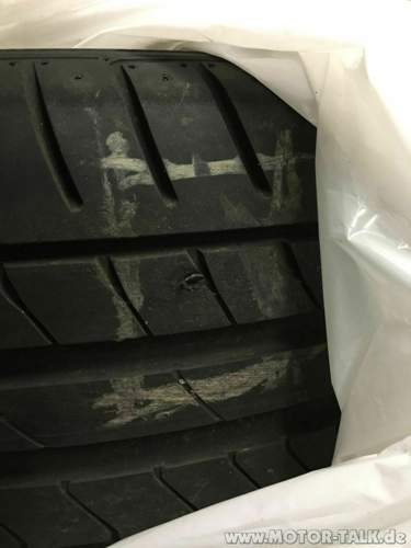

meine Frau hat leider hinten einen Nagel im Reifen.
Ich bin mir gar nicht sicher, ob der 1er aus 2015 Runflat Reifen hat (M-Paket).
Falls ja, kann man die in so einem Fall reparieren?
Weiss grad einer, welche Maße die haben?
27 Antworten
am 11. Januar 2016 um 18:03
Also ich musste einen neuen Reifen kaufen, große Schraube und mit Runflat zur Werkstatt gerollt. Bei mir wurde eine Reparatur abgelehnt...
Themenstarteram 11. Januar 2016 um 21:30
Der Druck war nie unter 1,6. nur die Frage, ob das den Händler interessiert. Bmw selbst lehnt eine Reparatur ab. Ein Premio Händler sagte, es geht, ich solle den mal zur Ansicht vorbeibringen. Mal sehen was rauskommt.
Um welche Reifenmarke handelt es sich denn?
Themenstarteram 16. Januar 2016 um 12:18

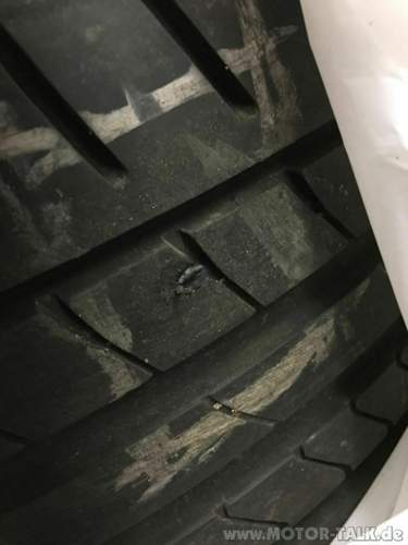

Weiß ich jetzt gerade nicht. Ich habe den Reifen gestern bei Premio abgeholt. Die haben den repariert. 29€. Was ich eigenartig finde: von außen sieht man die Stelle, die geflickt wurde noch relativ deutlich. Ich habe gedacht, dass es eine ebene Oberfläche ist. Hat das schon mal jemand gemacht?
Bei mir sah es aus wie ein Propfen der sich dann abgefahren hatte. Nach der Saison war die Stelle nur noch schwer zu finden.

Themenstarteram 20. Januar 2016 um 15:13
So sieht das bei uns aus.
