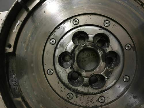

Ansonsten, is das normal wenn ich das Zweimassenschwungrad demontiere und dort ein bisschen Öl raus kommt? Konnte ich mich nicht beim letzten mal dran erinnern, das dies so war.
Außerdem sehen diese Schraubenlöcher vom ZMS komisch aus..hmm..
Das ZMS selbst hab ich damals penibel mit 160 an der Kurbelwelle befestigt.

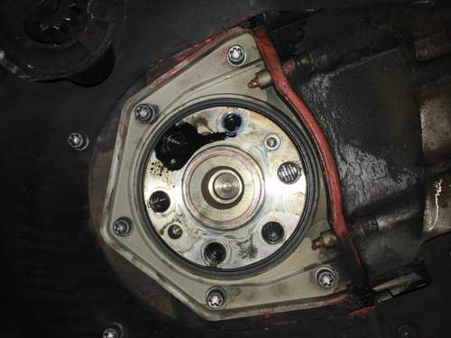

Kurbelwellensimmerring fritte

Den Simmering hab ich auch vor 70.000km erneuert^^ toll
Aber das Öl kam aus dem Schraubenloch und ehr nicht vom Simmering
Sieht mir auch aus wie aus dem Loch .... dahinter ist ja das Kurbelgehäuse ... wenn das keine Sacklöcher sind, sondern durchgeboht, ist es kein Wunder wenn da etwas Öl heraus kommt. Dichtet die eingeklebte Schraube dann ja wieder ab.

nur mal angenommen ich muss das Auto am Montag wieder Fahrbereit haben... und möchte den Simmering noch wechseln... kommt da ÖL (die 5l Inhalt) raus geflossen oder liegt das ÖL komplett noch eine Etage tiefer?

Der Ölpegel ligt deutlich unterhalb des Simmerings.....
