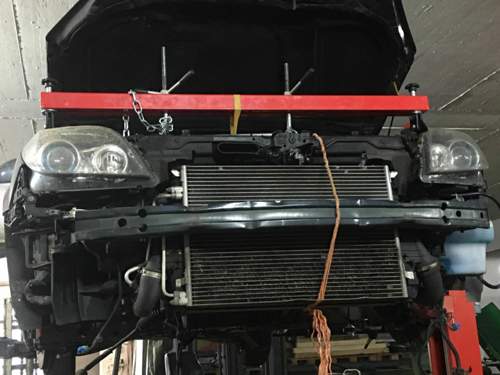

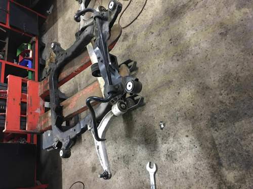

Also ich habe mal angefangen schon mal das Auto auf die Bühne zu stellen, den ganzen Plastikkram weg zu bauen und ja.
Ich hatte dann die Batterieraus und hab dann oben auf dem Getriebeturm (? / da wo der Wahlhebel dran befestigt ist über Seilzug) rumgewackelt und konnte alle Gänge einlegen.
Dann neugierig geworden weil is mir eh alles egal und Auto gestartet und ich konnte wieder alle Gänge einlegen.
Bisschen Gas gegeben aber die Bremsscheiben drehten sich nur in der typisch langsamen geschwindigkeit wie wenn ein Auto (im leerlauf bei Motor an) auf der Bühne ist.
Also da ich Gänge einlegen konnte und es sich halt nicht schneller drehte ... wird es ja wohl doch die Kupplung selbst sein.. oder wieder nicht? blick da nicht mehr so durch
Kennt das wer von euch? Plastikverkleidung ab und deprimiert unter dem Auto den Hilfsrahmen annsehen und zu wissen wie viel mist man einfach demontieren muss bis man das Getriebe mal ab bekommt?.. ich hab so keine Lust.. aber naja was solls, muss da wohl mal wieder durch.

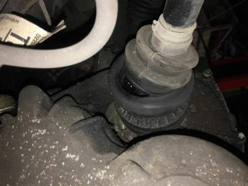

Mahlzeit Leute,
nachdem ich mich wieder zusammengerissen hatte, hab ich das ganze auch mal angepackt.
Und siehe da, etwas anders als Erwartet.
Also Ausrücklager kam mir so halb entgegen und von der Kupplungsscheibe ist eine der Torxschrauben gerissen und hat ein interessantes Design hinterlassen.
Was meint Ihr?

@neverdream schrieb am 20. März 2019 um 16:16:19 Uhr:
Mahlzeit Leute,
Was meint Ihr?
SS = schöne Sch....!!!! Das ist sehr ungewöhnlich und ist leider ein sehr teurer Schaden geworden. Es bedeutet schlicht - 1 x die komplette Kupplung inkl. Schwungscheibe neu! Nichts von dem alten Kram wiederverwenden - es sind ja überall Spuren von der herumfliegenden Schraube zu sehen. Das kann schon für Unwuchten reichen - und dann hast Du sehr schnell wieder einen Schaden. Die Teile drehen sich ja immerhin recht schnell (bis ca. 6.000 min/-1) - und da können Unwuchten schon recht brachial werden!
Versuche auch mal in Dich zu gehen und frage, warum das passiert ist. Eine abgerissene Schraube ist immer ein Zeichen für Überlast - wann, wie, warum! Auch ist davon auszugehen, dass noch andere Bauteile der Kupplung schon einen Schaden in sich tragen - also komplett auswechseln!
