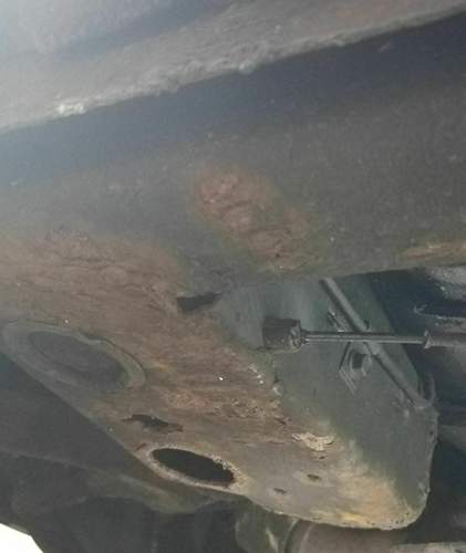

Habe mir die Bilder des Station wagon angesehen, Rost im vorderen Radlauf, das board gerissen, usw. Erscheint zu teuer. Also call America

Die gibt es leider nicht. Schaut selbst überall hier und mal mehr mal weniger Rost.

Na wenn das die schlimmste Stelle war.....
Ne, ne Vorne noch mehr, wer da Zeit hat, machbar ist er ich habe sie nunmal nicht. Wer Zeit hat jetzt kaufen und machen

Wie geschrieben, machbar ist er und das rechnet sich für jemanden der alles selber macht.
Also wenn das nur der Rahmen ist, der die Rostspuren hat ist das eine Angelegenheit die nen halben Tag dauert. Sieht sehr nach unterrostetem Schutzlack aus. Wichtig ist der Boden unter den Sitzen sowie die endspitzen hinten. Wenns da nicht gammelt, kaufen. Billiger werden auch die nicht. Aber ich würde nach meinen Erfahrungen zu einem 87er Modell tendieren.
