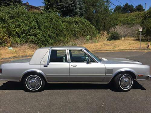

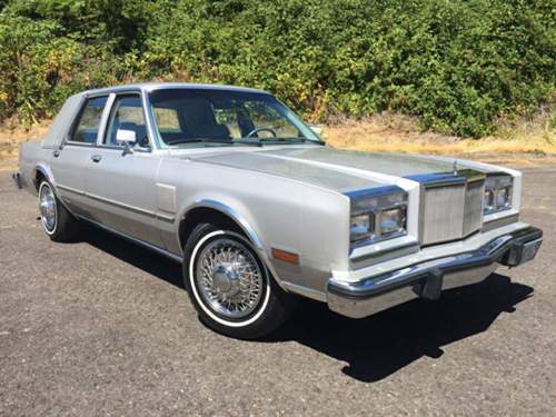

Öha, schick und wirklich tip top. Chrysler, wie sind die so? Null Erfahrung mit Chrysler und Dodge, bis zum Merc stand 25 Jahre immer was von GM vor der Tür, okay außer Willys und AM General.

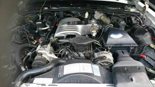

79 bis 81 haben beim 302er einen vergaser und nur einen 3 Gang Automaten, danach gab es Overdrive und cfi. Ab 86 dann efi, ab my 87 dann verbesserte Kabelbäume und ein anderes throttle linkage zum Getriebe, ab MY 88 ein "facelift" mit einer leicht abgerundeter Front und einem verbessertem Layout der Hydraulik im Getriebe, ab MY 90 ein moderneres Cockpit.
Das MY 87 ist somit der beste Kompromiss aus boxy Design und ausgemerzten Kinderkrankheiten, bei Ford gefallen mir die FL Modelle zwischen 88 und 90 am besten.
Die frühen Modelle sind wegen fehlendem Overdrive recht durstig, auch ist die rostvorsorge erst ab 83 besser geworden.
Die Vergaserversion mit dem VV kann laufen wenn regelmäßig gewartet, die cfi hat Schwächen bei Sensorik (wie der VV) und Kabel und neigt dazu, dass die hinteren Zylinder im Motor zu Mager laufen. Die efi hat im MY 86 ein paar "one year only" Dinge, die den einfachsten Austausch mit späteren Modelljahren erschwert. (merk ich immer wieder).
Kommt auch stark auf die Vorbesitzer an.
Übrigens, g-kat hatten alle Modelle ab Einführung der Plattform. Die seltene 5.8 Liter Maschine hatte den Vergaser übrigens bis zum Ende der Boxy Baureihe zum MY 92
Im Bild der "wunderschöne" Motorraum der Einspritzerversion ab 86

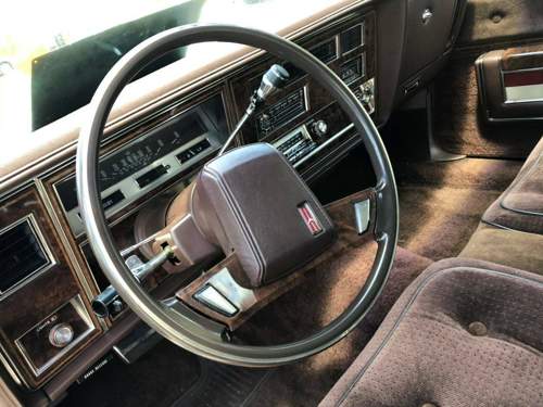

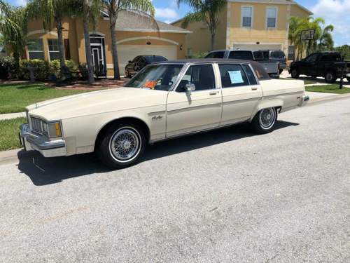

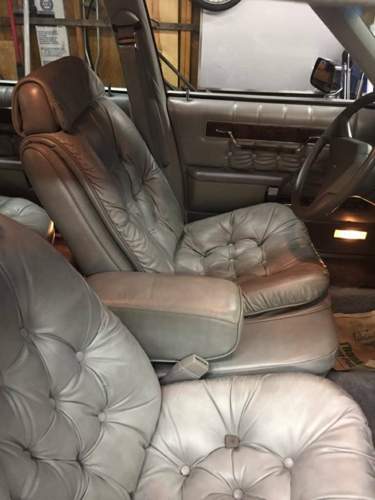

1984 Oldsmobile Ninety-Eight CLEAN 51k ORIGINAL MILES - $4450
Bescheuerte Bilder, dürftige Beschreibung, aber Zustand wirkt gut.
Olds-1
Olds-2
Echt nicht schlecht.
