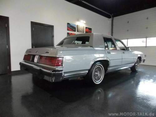

Ich bin auf diesen Wagen gestoßen und vor allem den Zustand und die niedrigen Meilen (25.000 mls, 1.Hand) finde ich interessant.
wem gefällt so ein Auto? Komplett langweilig oder doch ganz cool? Was ist eure Meinung?
5 Liter V8 152 PS
0-100 in 12,4 Sekunden (unwichtig, aber ich habe das gerade recherchiert.)

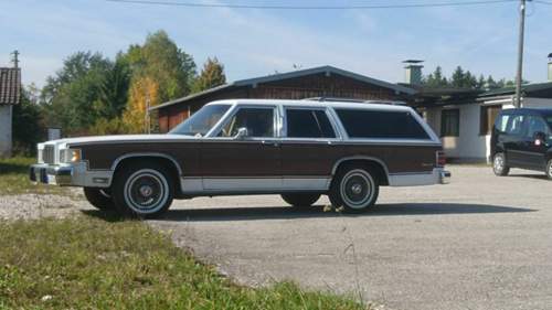

Mir gefällt er, hab den ja als Kombi. Aber Achtung, 86 erfolgte die Umstellung von cfi auf EFi, dieses MY hat viele Kinderkrankheiten, da die Verbesserungen erst ab MY 87 in die Serie einflossen. Typisch ist ein sägen des motorlaufes im Stand, undichte ansaugbrücken (Kühlmittelverlust) leckende Thermostatgehäuse. Die Verbindung zwischen Drosselklappe und Getriebe ist auch eine "one year only" Geschichte für die es keine Teile mehr gibt. Ich musste die nachbauen. Marode Kabelbaumstellen sind leider normal, unabhängig von der Laufleistung, es liegt am Material.
Das Modell hat noch geteilte Kurbelwellendichringe, hat den Vorteil dass der Unterboden automatisch konserviert wird 😉
Ansonsten fährt er problemlos und innen klappert auch nichts.
Ach ja der Dachhimmel ist eine Schwachstelle, das erwischt jeden früher oder später.
